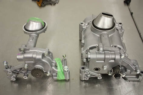

Привет, ну сравни оба насоса и скажи нужна ли противоотливная пластина для насоса с баланс валами :)
Как насосы выглядят я знаю))
На евро р точно не нужна?
Отливать не будет?
Инфа сотка? :D
Знаю что под евро-р насос никак пластину не поставить, ибо не влезет

vladvitt писал(а): Привет, ну сравни оба насоса и скажи нужна ли противоотливная пластина для насоса с баланс валами :)
Блять как терминатор и терминатор2
Отливать не будет?
Инфа сотка? :D
хз что ты ждешь в ответ ... ездили на К20А с еврея (включая масляный насос) 3 сезона и все норм, не отливало ни разу, я на фд2 проездил 2 сезона на треке, тоже без противоотлива - все норм :pardon:
