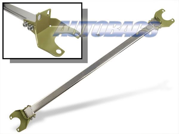

Куплю верхнюю распорку задних стоек на седан-купе сивик6.
Бренд не нужен, мне туда ремень привязывать.
Предлагайте.
ЧТо-то типа этого

а не бренд выдержит нагрузки при не дай бог последствиях???
может надёжней рым болтами к полу в места креплений сток защёлок под ремни???

+1 не стоит. Либо варить самому распорку крепкую, либо крепить в стандартные места. Этот китай, что на фото, руками можно согнуть, какие нафиг ремни?))

_йожык_ писал(а):+1 не стоит. Либо варить самому распорку крепкую, либо крепить в стандартные места. Этот китай, что на фото, руками можно согнуть, какие нафиг ремни?))
Стандартные места креплений этих ремней - каркас безопасности, то есть, распорка - единственный вариант.

простой вопрос: ты бы стал буксировать авто, закрепив трос на распорке?
думаю нет...
а в случае (не дай Бог конечно) чего, усилие на неё будет в несколько тонн...

2all - всем спасибо, убедили. Задние лямки буду крепить на рым-болты в места крепления задних ремней.

у друга стояли в хэтче ЕГ с в18-м куча китайских распорок, нах все снял потом, толку от них нет, надо брать хорошие
блин ребят неужели они такие плохие...??? а так сладко по цене! :(

Ну ремни цеплять точно не стоит. Себе поставил спун, жесткие, крепкие.. красота :)

да кстати по поводу ремней , самое верное на болты спец. Кстати распорка которую я продаю практически как сканк и спун, единственное места креплений чуток потоньше , но не такие тонкие как у дешевых китайских.
