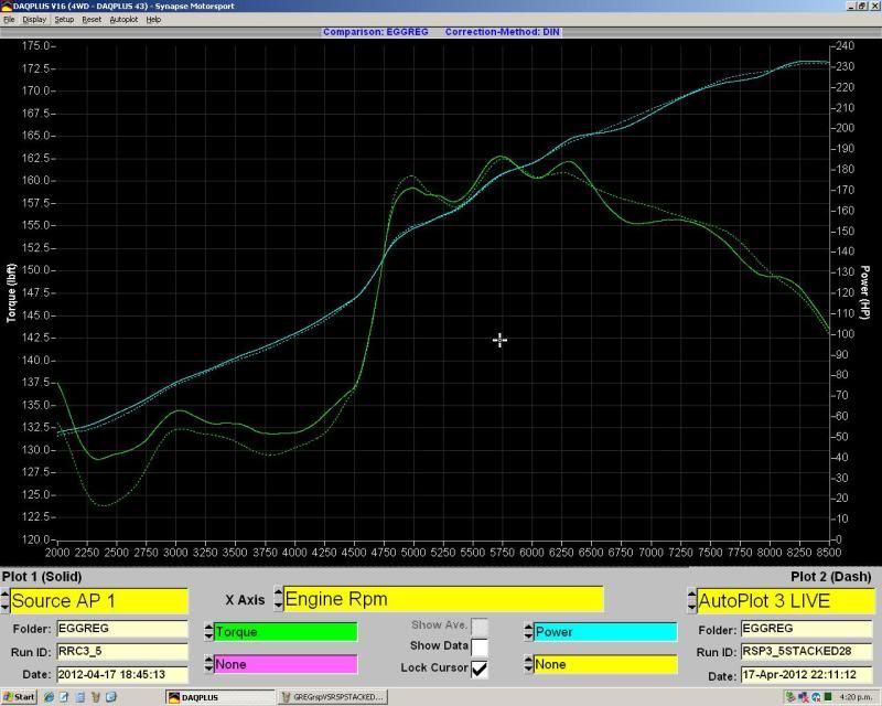

зачем на FN2 ставить этот коллектор, если его родной намного лучше? :)

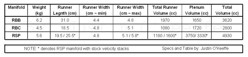

Beetle писал(а):ради развития чем лучше ?
больше объем, дудки перед раннерами. крышка коллектора на болтах, легко разобрать, чтобы полирнуть или еще чего.
общеизвестный факт же, что RRC - самый производительный из OEM-коллекторов?
на графике RRC (цельная линия) vs сток RSP (прерывистая), мерили на K20.
заметная разница только после 8k RPM есть.
а если RSP еще и позаниматься - то можно добиться еще лучших результатов

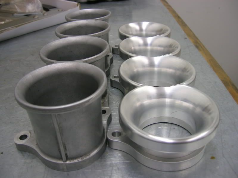

разница первого и второго графика - на RSP заменили дудки.
сток слева, новые дудки - справа.

Где взять такие дудки?)

=Fly= писал(а):Где взять такие дудки?)
выточить :)
выточить :)
По каким чертежам точил? какой результат и сколько такая замута стоит ?

Beetle писал(а):
выточить :)
это не я - это американцы балуются.
а у меня стоковый RSP стоит :)

=Fly=
Сообщения: 237
Зарегистрирован: 21 июн 2014, Сб 18:34
Машина: Dc5 k24
Сообщение 01 авг 2014, Пт 19:48
Так он и в стоке хорош) но дудки зачетные
выточить
интересная тема про объем. есть замеры на к24 на рбц и рсп?

Сообщение 12 авг 2014, Вт 14:43
Где есть чертежи дудок коротких?
