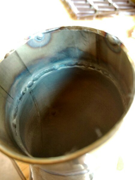

варим в данный момент пару коллекторов на к серию. вот примеры швов
