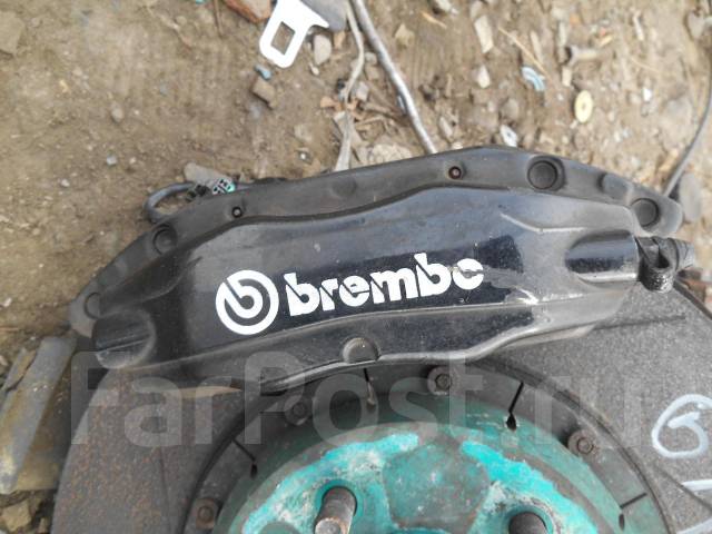

На Skyline GTR 34 кузов.АРТЁМ писал(а):уточни плз на каком gt-r используется суппорт от e38
Вот что первое на глаза попалось:
взято отсюда: http://vladivostok.farpost.ru/brembo-pr ... 38302.html
