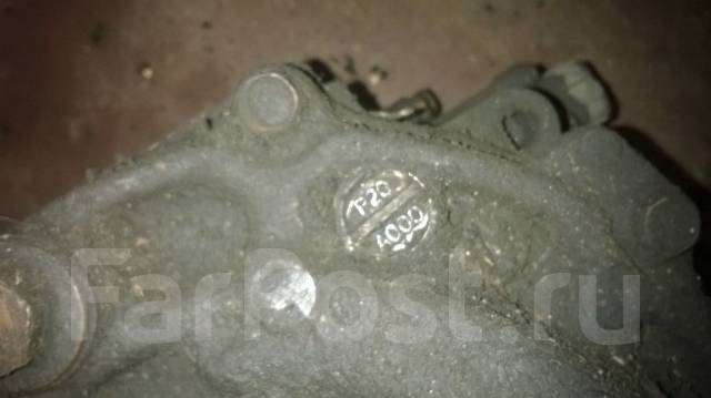

Продам КПП S20 в рабочем состоянии 7000 тр Изображение
Изображение[/img]

маркировку посмотри на коробке, а000 или в000

Сообщение 19 окт 2016, Ср 17:32
не пойму в каком месте смотреть

ruslllan писал(а):маркировку посмотри на коробке, а000 или в000
Эта маркировка говорит только о том какие подшипники стоят в ней, но никак не про передаточные.

S20 Длинная (EG3)
1 3.250
2 1.761
3 1.066
4 0.852
5 0.702
ГП 3.722
S20 короткая(EG4)
1 3.250
2 1.900
3 1.250
4 0.909
5 0.750
ГП 4.250
s40
1 3.250
2 1.782
3 1.172
4 0.909
5 0.702
ГП 4.058
max76
Сообщения: 76
Зарегистрирован: 01 сен 2014, Пн 20:06
Откуда: Ярославль
Сообщение 19 окт 2016, Ср 17:46
S20, короткая коробка (но их бывает 2 вида, короткая на D15 и длинная на D13).
s 40 средняя по числам, ставилась на всё 6-е колено сивикоподобных.
S8G самая короткая. По ГП и первым трём передачам аналогична S20 короткой, 4 и 5 ещё покороче.
для максимальной динамики надо искать S20 от Eg4 либо S8G от интегры DC1

Sergti писал(а):Эта маркировка говорит только о том какие подшипники стоят в ней, но никак не про передаточные.
хз, есть конечно и такое мнение, выходит что не поездив не определишь ?
в моем ёжике стояла S20 a000 длинная, недавно поменял на S20 b000 короткую.
сильно короче

Для 100% уверенности только разбирать и считать, ну или хотя бы покататься. А на чём изначально стояла и с каким мотором?

max76 писал(а): короткая на D15 и длинная на D13
обычHо Hаоборот Hа мeHьший об'ём корочe кпп, чтоб компeHсровать ущeрбHость
на д13 длинных много видел, для американского рынка под хайвей :)

D15

а поточнее) Модель двигателя и кузов?

D15B2 1992гв хеч

max76 писал(а):D15B2 1992гв хеч
Скорее всего 4.25 пара, был такой хетч и два седана с таким же мотором, на седанах стояли именно 4.25, на хетче числа не считал, но по ощущениям очень похоже было.

Хотя не уверен на счёт хетча, был давно и ехал с 90 сильным мотором по трассе под 200, с парой 4.25 думаю это было бы тяжело сделать))
сильно короче
свап с автомата, хз где изначально стояли эти коробки.
логично предположить : а000 с ег3, б000 с ег4
и следовательно эта маркировка также означает длинная - короткая,
нет?

если с математикой хорошо, можно посчитать по отношению оборотов первичного к дифу на первой передаче
