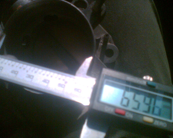

Изображение :D

Панк писал(а):Изображение :D
Не ту вы все часть меряете - меря выход из дросселя - там узкое место...
Но все равно поздравляю!

Панк
Был вчера у раллистов
Сообщения: 4336
Сообщение 05 июн 2008, Чт 1:08
завтра померю -отпишу здесь, но помоему он там не меньше 60

вообщем померил 61 мм выход дросселя -помоему гуд...
