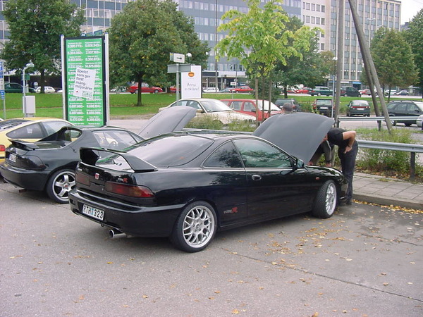

Alkopone
Сообщения: 344
Зарегистрирован: 08 дек 2007, Сб 19:11
Откуда: В-Пышма\Екатеринбург
Сообщение 10 апр 2009, Пт 18:10
хочу вот так посадить :twisted:
Integra dc-1, zc. black 97г.в.- была
Civic EG-3 Black 92г.в. - был
Integra da8 90г.в.-разбор
таз 2109
RentoN
Сообщения: 10261
Откуда: Екатеринбург(66rus)
Сообщение 10 апр 2009, Пт 18:34
Alkopone писал(а):хочу вот так посадить :twisted:
так вроде в стоке так нет?
Alkopone
Сообщения: 344
Сообщение 10 апр 2009, Пт 18:57
хз там просвета м\у аркой и колесом вобще нет
