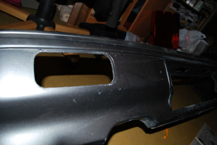

на бампере две дыры под противотуманки, очень хочу их закрыть (как на jdm версии..)
нашел пластиковую пластинку, вырезал заглушки (заманался подгонять их...)
пытался вклеить эпоксидкой.. она слезает при малейшей нагрузке.. как ПВА с пальцев.. может кто сталкивался? чем вклеить, или как еще можно заделать их?

паяльник тебе в помощь :D

После паяльника с обеих сторон, используй спец шпаклевку для бамперов "кар систем" дорогая, но должна сработать, я ей стойки под приборы дорабатывал, а там пластик, тоже "скользкий"

Сеточку на заклепки :wink:

сперва вклей, а потом изнутри соедени и укрепи стеклотканью

по хорошему, надо взять степлер и соеденить все это между собой, а потом пропаять шов паяльником, а сами скобы вплавить в пластмассу, а потом изнутри загнуть
шпаклю можно использовать обычную
