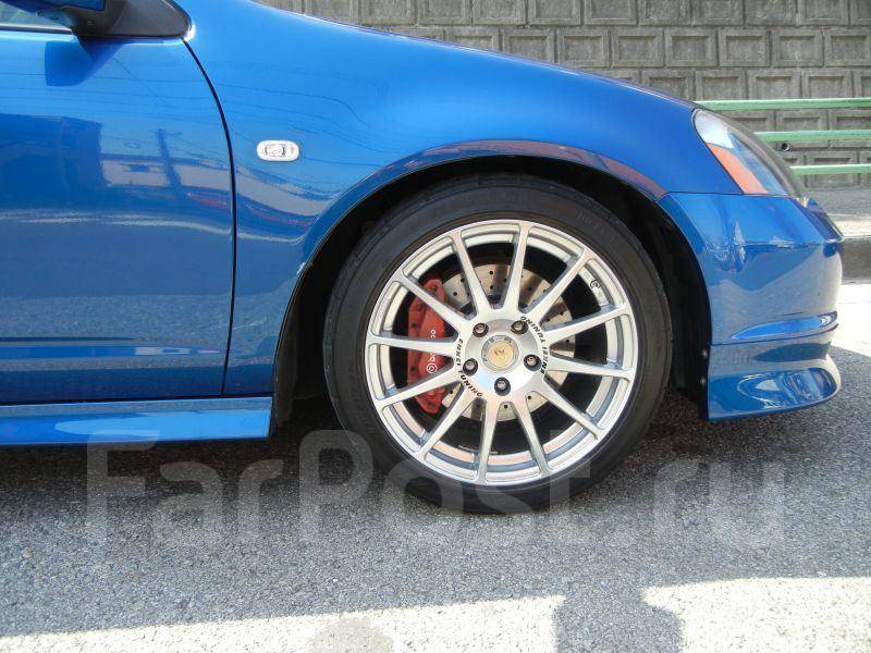

парни, туплю
подскажите на итр дц5 при ширине 7" какой вылет допустим при установки не оригинальных колесных дисков? при штатной высоте подвески и резиной 215 ширины
Gree.VTEC
Сообщения: 4114
Машина: DA5
Сообщение 28 мар 2017, Вт 13:48
rmn писал(а):парни, туплю
Чтобы по стоку,думаю ЕТ35-40 при 7J ширине будет и красиво и тереть не будет на 215/45 колесе.

rmn
Сообщения: 2026
Откуда: Novosibirsk
Сообщение 28 мар 2017, Вт 14:53
спасибо, хотел бы уточнить по ет 43 45 48 53 - варианты которые приглянулись , какой лучше подоидет без проставок и не сильно топорщясь из арок - дизаин у всех с ровными спицами например как а-тек финал спид или енкеи нт 03
Gree.VTEC
Сообщения: 4114
Машина: DA5
Сообщение 28 мар 2017, Вт 15:43
Чем ближе к 60,тем глубже и околостоково будет выглядеть.
7ж ет43 будет хорошо сидеть. А по поводу брембоОК надо мерить,иначе никак.

Shafto
Сообщения: 175
Зарегистрирован: 09 ноя 2013, Сб 16:49
Машина: DC5
Откуда: KHV
Сообщение 21 июн 2017, Ср 7:15
Gree.VTEC писал(а):
Shafto писал(а):Есть примеры на перед ITR 17x9J + 42?
9 +45 где-то вроде было.
Скажу сразу - это пластиковые крылья 146% и развал по 2,5 минимум
Я думал +42 самый оптимальный из 9J чтобы без этих извращений.
При моих +43 7,5J диск не торчит ну и судя по этой картинке торчать будет не сильно много.
9J я так понимаю без широких крыльев либо в стойку упрется либо крылья широкие надо, 8,5J максимум что без танцев встанет?
Gree.VTEC
Сообщения: 4114
Машина: DA5
Сообщение 21 июн 2017, Ср 17:38
У меня сейчас на морде 8,5ж ет40 на развале -3.35 слева и -3.95 справа + небольшое занижение см4-5 на сильных кочках шоркает крылья(подкрылки сняты).
У Вовы Пьянкова на морде 9ж ет50 на 255/40рср развал 3.2,вроде не шоркает ничего.
В любом случае,чтобы в сток крылья запихать 9ж,это надо вылет 55-63,245 колесо максимум и руль до конца никогда не поворачивать,чтобы лонжерон не стереть))
Продам на DC5
