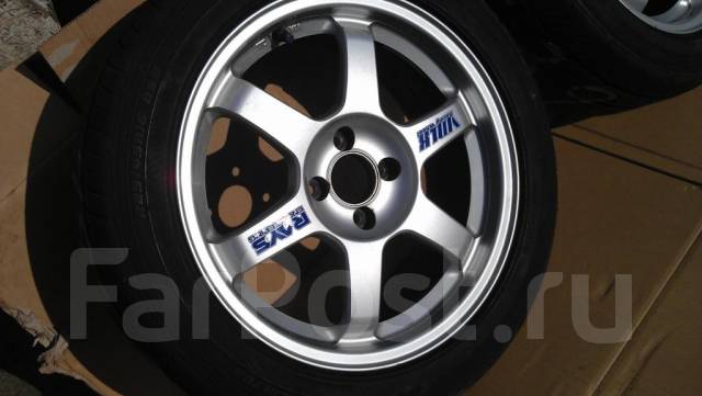

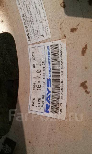

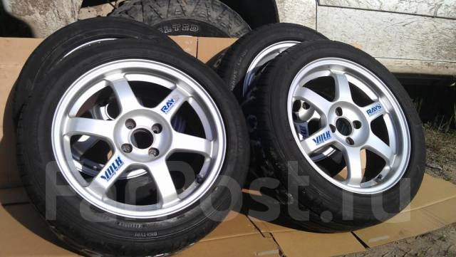

я выцепил на таз вот такие колёса (эксклюзив с расверловкой 4-98)
Теперь -вопрос про дроп и как встанут ?
Не хочу покупать хорошую резю и потом понять что сцука задевает или ещё что то

короче так
допустим что сток размер 165\70\13 имеет высоту 562мм и нигде не цепляет арки, заведомо знаем что 195\50\15 имеет высоту 577 и с занижением -50%(даже есть запс) нигде не цепляет. вопрос будет ли цеплять 205\45\16 или 195\45\16 высотой 590мм.
я думаю что не будет ничего цеплять при занижении -30, т.к. был опыт более низкого занижения чем -50 и ничего не цепляло на размере 195\50\15 вылет 38
так что нормальные катки выхватил :D :good:
ps на край, если паникуешь, можно поставить 195\45\16 nankang. дешего и сердито

на 7 ширину 195 нада
я езжу 195/45 тож на семёрках фтото тут http://photo.qip.ru/users/petrson/30895 ... nImageLink

195-45-16 нормэ будет
блин для кого Рейсы делали такие колеса О_о с такой то сверловкой))

bobcoh писал(а):195-45-16 нормэ будет
fiat, lancia
