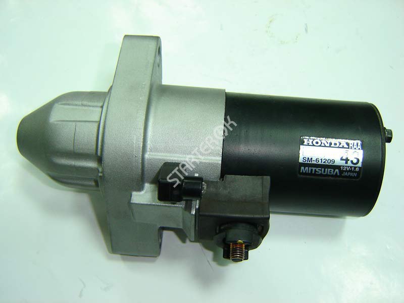

Подыхает стартер, а именно обгонная муфта (бендикс) на фене.
В отличие от других хонд этот бендикс встроен в часть корпуса (31201-RRA-A51) и отдельной деталью не меняется.
Вопрос: встанет ли стартер от EP3 на FN? Он по конструкции немного другой.
Стартер от фена (mitsuba):
Стартер от EP3 и других К-моторов (denso):
апд:
Судя по картинке, клемма разве что встанет под углом:
То есть вот так:
p.s. Сам спросил, сам ответил :D
p.s. На Элементе такой же стартер, как на FN.
