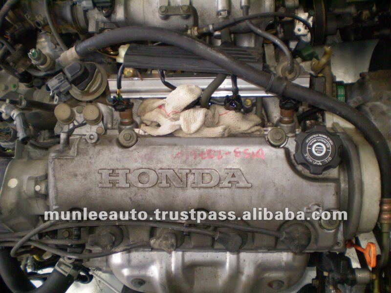

Всем доброго времени суток)) суть вопроса в заголовке темы, теперь что имеем: цивик ег-4 с блоком D15B, впрыск, мозги P-08, на головке блока отлита маркировка P 07-1, один соленоид втека, на крышке клапанов "гордая" надпись VTEC-E)) на тахе красная зона с 7200, после 5200 бодрый подхват и всё как надо) вот сижу башку ломаю - втек или втек-е) инет порыл - ещё больше запутался :evil: :evil: :evil:

найди отличия
с черной крышкой втэк
с серой втэк е

SeregaEG4
Сообщения: 26
Зарегистрирован: 19 сен 2013, Чт 11:37
Сообщение 17 окт 2013, Чт 18:35
всё как на картинке с чёрной крышкой - и соленоид и впуск и масляный щуп) тока на моей крышке втек-е написано) всё понял, спасибо :good: видимо кто-то поставил крышку, которая просто под рукой была)

slerm
Сообщения: 765
Зарегистрирован: 06 апр 2013, Сб 11:51
Сообщение 17 окт 2013, Чт 22:44
brather_sh писал(а): найди отличия
с серой втэк е
Как бы с серой 3 стж втек 130лс, с черной просто втек с п08 гбц и впуском тоже 130 лс. Втек-е на фотках нет...
втек-е
SeregaEG4
Сообщения: 26
Сообщение 18 окт 2013, Пт 4:37
с серой втэк е
втек-е
бля опять запутался :( на твоей картинке около соленоида втэка чё за приблуда? у меня такой нету и впуск как на фотке выше с чёрной крышкой..вроде как разные они немного. ну и башка у меня п07..ничё по ней найти не могу..
oleg2007
Сообщения: 366
Зарегистрирован: 18 янв 2008, Пт 21:10
Откуда: 63 rus
Сообщение 18 окт 2013, Пт 7:20
Крышку сними и фотку запили. Там рокера впускные отличаются.

kretin
Сообщения: 1750
Машина: CRX
Сообщение 18 окт 2013, Пт 15:59
Если два соленоида, то это втек-е. Если один, то обычный втек.
yx330
Сообщения: 788
Зарегистрирован: 22 мар 2011, Вт 20:54
Машина: VAG на красных катушках
Откуда: 69
Сообщение 18 окт 2013, Пт 16:04
SeregaEG4 писал(а):Всем доброго времени суток)) суть вопроса в заголовке темы, теперь что имеем: цивик ег-4 с блоком D15B, впрыск, мозги P-08, на головке блока отлита маркировка P 07-1, один соленоид втека, на крышке клапанов "гордая" надпись VTEC-E)) на тахе красная зона с 7200, после 5200 бодрый подхват и всё как надо) вот сижу башку ломаю - втек или втек-е) инет порыл - ещё больше запутался :evil: :evil: :evil:
был d15b vtec-e, выглядел как на первой картинке, 2 соленоида, 7200, подхватов не наблюдал :D

Что вы людей путаете? Два соленоида-это три стэйдж, на крышке написано втек-е, а с чёрной крышкой это просто втек. На втек-е подхвата не может быть! На простом втеке один подхват на верхах, на тристэйдж два подхвата

ребята, извиняюсь за некропостинг, но всё же, просвятите неуча :oops: :oops: :oops: суть вопроса и вводные те же, и некоторые вновь открывшиеся обстоятельства: снял голову для замены колец, покрутил распредвал, наблюдая за впускными клапанами и вот что увидел - все первые открываются норм, вторые еле-еле приоткрываются, на миллиметр где-то, ну и говнофото впускных рокеров прилагаю :D :D https://yadi.sk/i/pBTCL8GBdw6PC
у меня VTEC-E?(((((
shnurick
Сообщения: 2576
Сообщение 13 янв 2015, Вт 12:57
SeregaEG4 писал(а):ребята, извиняюсь за некропостинг, но всё же, просвятите неуча :oops: :oops: :oops: суть вопроса и вводные те же, и некоторые вновь открывшиеся обстоятельства: снял голову для замены колец, покрутил распредвал, наблюдая за впускными клапанами и вот что увидел - все первые открываются норм, вторые еле-еле приоткрываются, на миллиметр где-то, ну и говнофото впускных рокеров прилагаю :D :D https://yadi.sk/i/pBTCL8GBdw6PC
у меня VTEC-E?(((((
отливку на головке посмотри. p08 втек, p07 vtec-e
SeregaEG4
Сообщения: 26
Сообщение 13 янв 2015, Вт 13:55
у меня VTEC-E?(((((
отливка P07-1, поршни тож P07. мозг P08
shnurick
Сообщения: 2576
Сообщение 13 янв 2015, Вт 14:33
SeregaEG4 писал(а):
у меня VTEC-E?(((((
кто тебе насобирал такое? мозг с чипом? может прошивка под р07 залита
SeregaEG4
Сообщения: 26
Сообщение 13 янв 2015, Вт 14:52
кто тебе насобирал такое? мозг с чипом? может прошивка под р07 залита[/quote]
не знаю, кто-то из предыдущих хозяев :D :D :D мозг не вскрывал, не знаю чё там, ради интереса гляну на досуге)) но могз точно не родной - изначально тачка на автомате была, потом уже опять же кто-то из предыдущих хозяев спавпнул меху ну и мозг P08 видимо их рук дело)
shnurick
Сообщения: 2576
Сообщение 13 янв 2015, Вт 15:00
SeregaEG4 писал(а):кто тебе насобирал такое? мозг с чипом? может прошивка под р07 залита
не знаю, кто-то из предыдущих хозяев :D :D :D мозг не вскрывал, не знаю чё там, ради интереса гляну на досуге)) но могз точно не родной - изначально тачка на автомате была, потом уже опять же кто-то из предыдущих хозяев спавпнул меху ну и мозг P08 видимо их рук дело)[/quote]
ты не с красноярска случайно? мне до НГ какие-то чуваки мозг выносили.. с вопросом "какой мозг поставить на втек-е?" я сказал, что родной двигателю. т.е. р07.. и с трамблером у них какая-то беда была.. как будто ГРМ не по меткам стоит.
