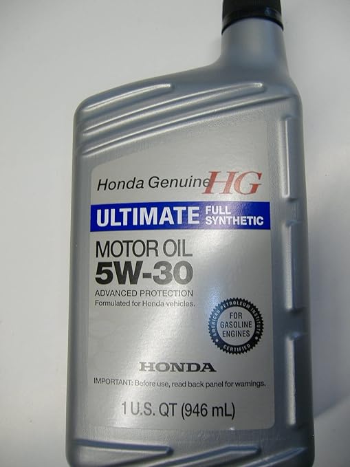

Мотор не сток, впуск-выпуск, валы, хондата и т.д Интересует какое масло нужно лить в данный мотор, всю жизнь заливал OEM Honda 5W30, но пообщавшись с одним человеком, он сказал, что 5W30 лить нежелательно, так как оно не для высоких оборотов и посоветовал лить 5W40-5W50, кто что скажет по этому поводу-продоллжать использование оригинала 5W30 или переходить на другое и вопрос на какое?

saha писал(а):Мотор не сток, впуск-выпуск, валы, хондата и т.д Интересует какое масло нужно лить в данный мотор, всю жизнь заливал OEM Honda 5W30, но пообщавшись с одним человеком, он сказал, что 5W30 лить нежелательно, так как оно не для высоких оборотов и посоветовал лить 5W40-5W50, кто что скажет по этому поводу-продоллжать использование оригинала 5W30 или переходить на другое и вопрос на какое?
:facepalm2: :facepalm2: :facepalm2:
5W-30 - рекомендованная Хондой и Акурой вязкость масла для твоего мотора.
лей и не переживай.
если хочется именно оригинал - то можно 100% синтетику брать. партномер 08798-9039, в серых бутылочках литровых.
