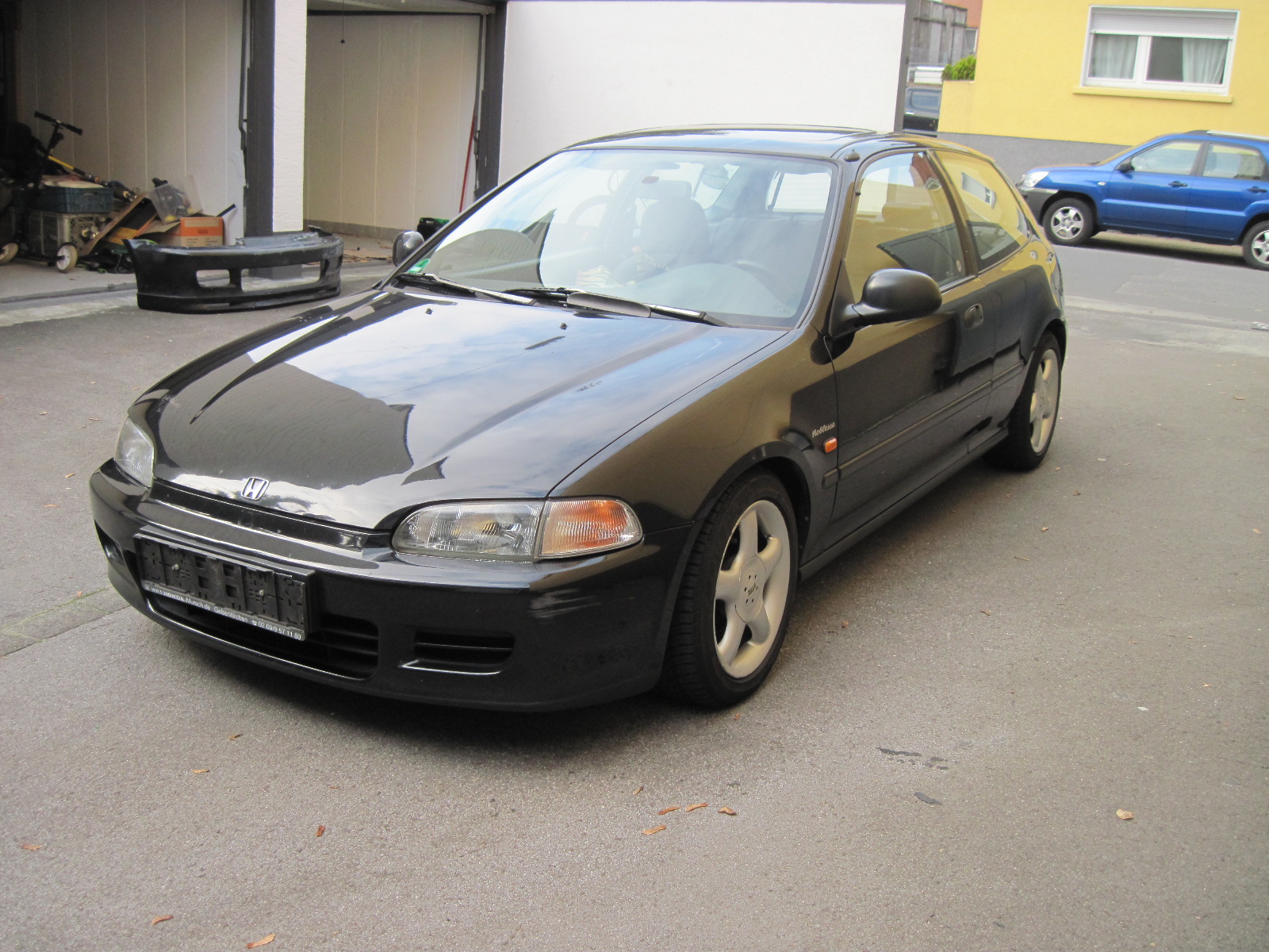

проще показать
седан плоский капот
хэтчь с горбиком посерёдке
хотя я и видел на фотках седаны с горбатыми капотами, мне кажется это был не сток, в стоке всё что я видел было так

Сообщение 17 авг 2013, Сб 21:25
хотя... если присмотрется у седана тоже какая то впуклость имеется, но она очень низкая, у хэтча там прям горб такой с перепадом сантиметра в два.
