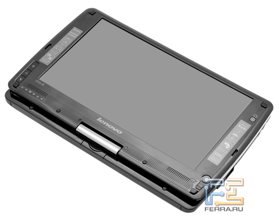

Я просто повешу свой нет:
пониже воздуходувов, подцеплю его к мафону и к Hope и будет у меня мультимедиастанцияспоказаниями 10" :D
Осталось только придумать как его подвесить :D
12к на переделку + столько же на новый 2дин ИМХО он того не стоит.
Но каждому свое.

просто у меня валяется нет трансформер, я тут запили кабель для него и понеслась :D
http://www.ferra.ru/ru/notebooks/98609/
http://hondamotor.ru/board/index.php?sh ... &p=1982669
Заказал крепление и зарядку, только вот хз выдержит ли крепление или надо будет доработать.
