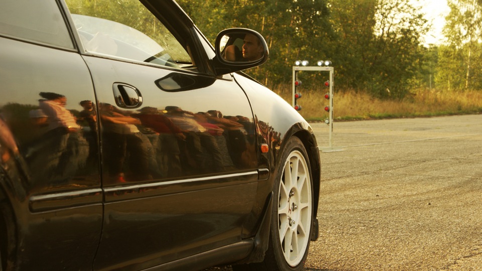

denis-k писал(а):Sokolik, а есть фото? Просто будет 7JJх16, вот и думаю стоит ли увеличивать ЕТ38 до 40 или 42?
вот 16х7JJ et 50 Изображение

ну понятно. а то у меня сср type c 6,5jj et50 вперед только с шайбой, иначе в скобу упирался..
Sokolik
Сообщения: 4751
Сообщение 16 янв 2013, Ср 10:26
Видимо форма спиц такая...
