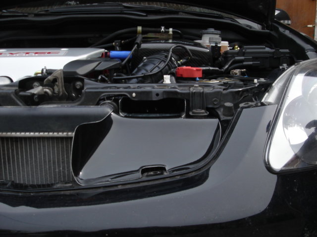

можно к штатному коробу поставить такой air scoop

L@M
Сообщения: 1981
Зарегистрирован: 02 июл 2010, Пт 8:36
Откуда: Россия: Калуга
Сообщение 12 ноя 2012, Пн 16:17
Вот такой бы вариантик, с выше указанной ссылки:
Tegiwa Carbon Fiber Airbox (WILL NOT FIT USDM)
и не видно и приход воздуха будет заебок...

L@M писал(а):Вот такой бы вариантик, с выше указанной ссылки:
Ну да. Кажись это реплика GruppeM, а он только для прулей :( :(

MegaTaz
Мега Славик
Сообщения: 2746
Откуда: Люберцы
Сообщение 12 ноя 2012, Пн 16:36
http://www.fcdesign.be/home.php?page=pi ... e&cat2=sub
140 евро FRP
180 евро carbon
CrazzyFrog
Сообщения: 3223
Сообщение 12 ноя 2012, Пн 18:25
MegaTaz писал(а):http://www.fcdesign.be/home.php?page=pi ... e&cat2=sub
140 евро FRP
180 евро carbon
хм, что-то подозреваю что в дорестайл бампер влезет только с колхозом :?
