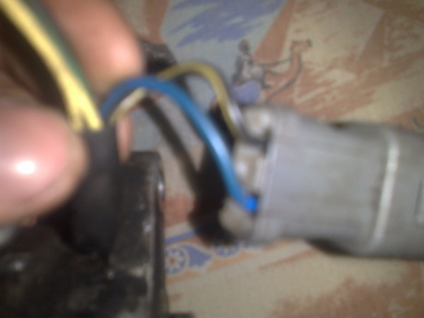

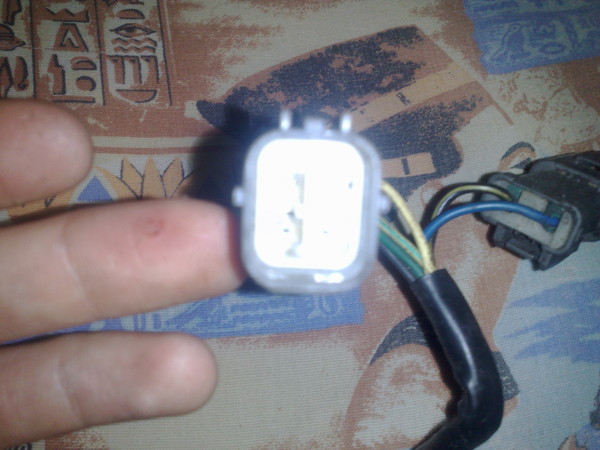

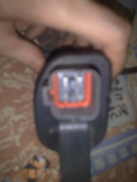

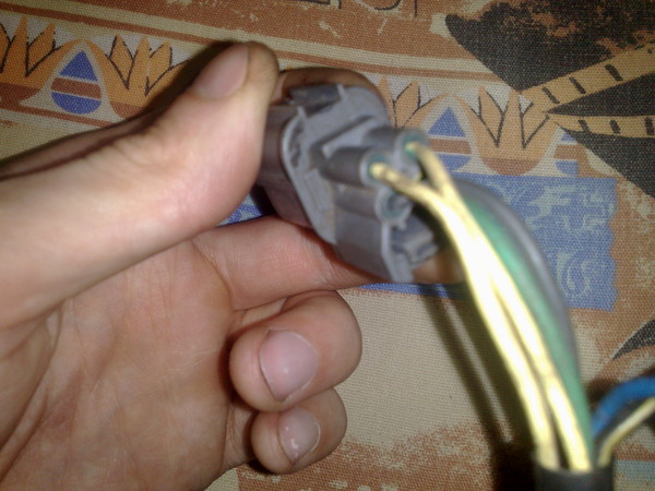

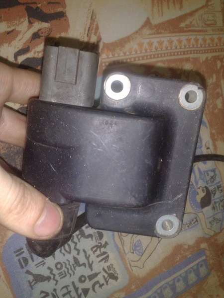

из трамблера фишка с 4 проводами
по цветам
белый
белый-зеленый
зеленый
черный
фишка 2 контакта это я так понял питание
черно желтый
синий
катушка

На втором распредвале тоже чего-нить прикручено?
Пока сходу могу сказать, что черно/желтый - +12В зажигание, синий - сигнал на тахометр с коммутатора.
Белый и бело/зеленый похоже на один из трех датчиков. Значит на втором валу еще должен быть разъем на четыре контакта.
Vitat
Сообщения: 1162
Зарегистрирован: 16 май 2007, Ср 17:31
Сообщение 07 май 2011, Сб 8:52
Нашел. Все что я выше написал - не то. Два датчика действительно отдельно, только они почти у ГРМ сидят.
Вот схема http://vitat.spb.ru/temp/17474.pdf
Внизу нарисован трамблер и катушка. Белый у тебя - это не белый, а желтый выцвел.
