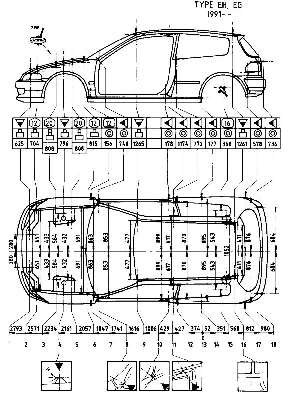

Alser
Сообщения: 3879
Откуда: СПб 60.0938,29.9725
Сообщение 07 апр 2011, Чт 15:02
в разделе BODY
типа этого
