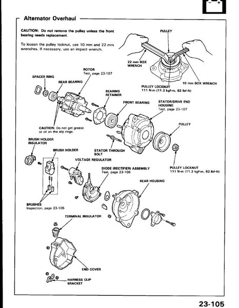

Короче трабла , имеется кривой шкив генератора . как открутить его от генератора (Б серия) чтоб поменять.Как бы ниче другого на ум не приходит как зажать куда-нить шток гены , но может есть какой более умный метод? и взаимозаменяемы ли шкивы Д и Б серии генераторов?

так не получается?

Опять таки нужен спецключ. я бы зажал сам шкив так как все равно как я понял он на выброс.

в тисках зажми.

Берёшь гайковёрт и откручиваешь.
Шкив держишь рукой в перчатке, чтоб не порезать пальцы шкивом, если провернёт.
Предварительно полей ВДхой немного..
В тиски зажимать шкив не надо - погнёшь нахуй.
Он пластилиновый

Короче шкив зажимай в тисках до ебеней и крути воротком. Ключами у нас ничего не вышло, только грани сорвали на валу.
