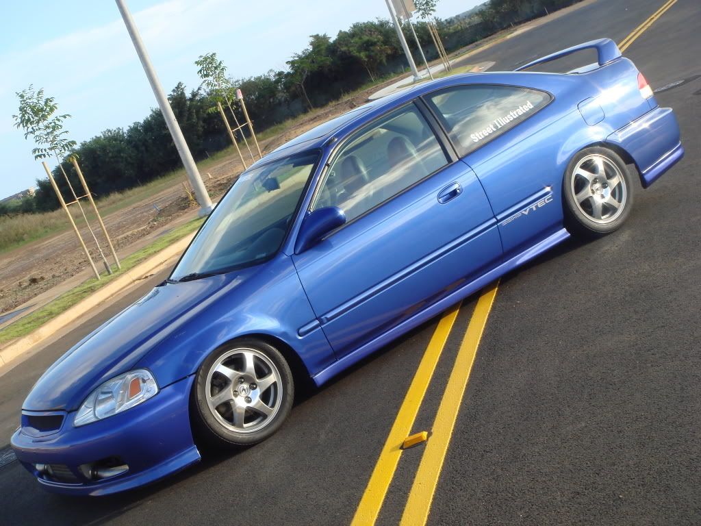

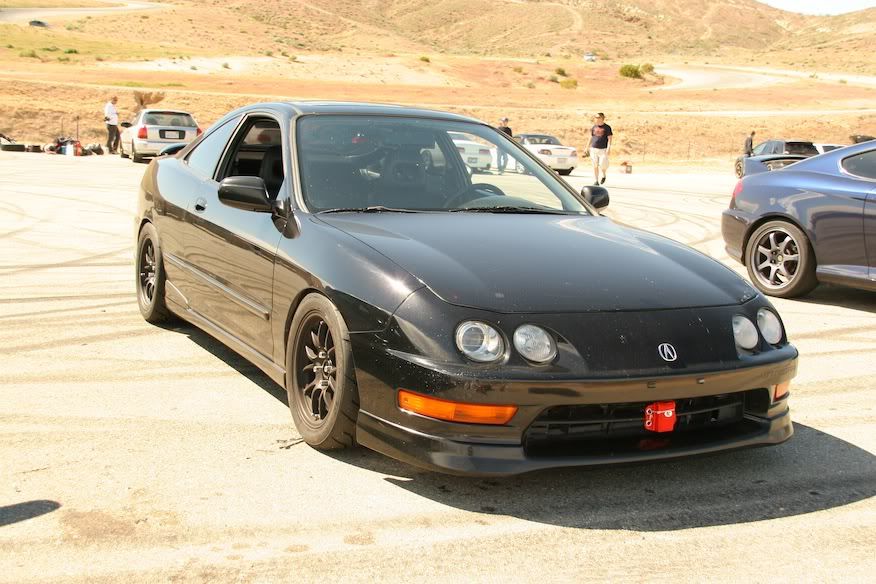

EK9 Civic Type-R 5 lug conversion
Koni Yellow Shocks
Ground Control Coilovers
16x8 +35 Desmond Regamaster Evo[pic1]
16x7 +33 Rays Volk TE37[pic2]

а вот так вот сидит сток и +10 мм никуя не сделают для зацепа
продолжай ставить + и умничать дальше :facepalm2:
