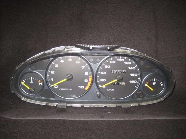

Вообщем я разобрался похоже, на сирах, и 96спеке датчик перегрева есть, и на приборке есть значок, вот:
В верхнем левом кластере, значок между давлением масла и чекенжином
А на 98 спеке я не видел ни датчика воткнутого в кат, ни значка на приборке уже нету:
Значит на 98 спеке датчика перегрева нету...

chaos писал(а):Так индикатора нету на приборке, и датчика я у себя там не видел... Индикатор на Sir`ах есть, а на тупере нет, что поиск?
так ты изначально не говорил про спеке, на 96 все есть
