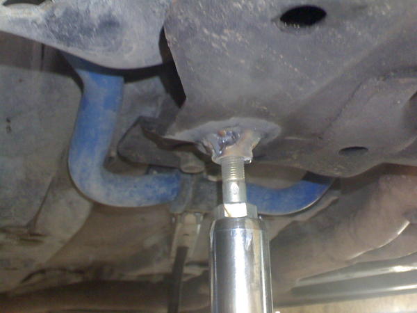

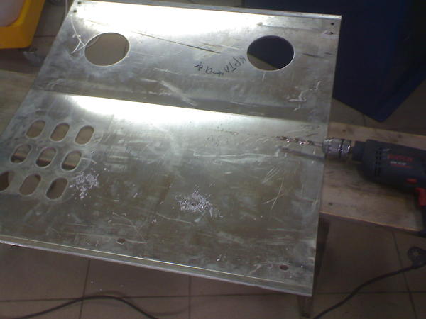

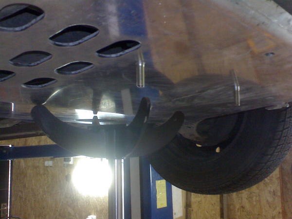

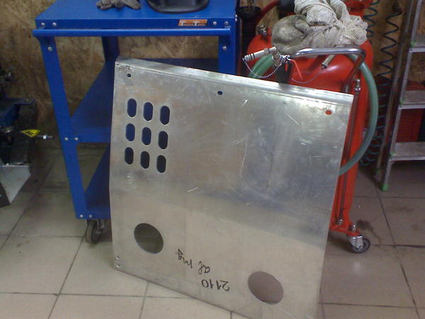

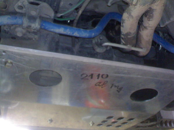

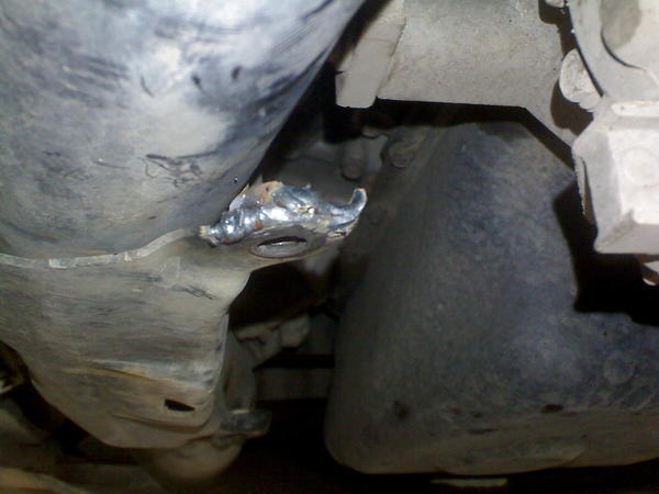

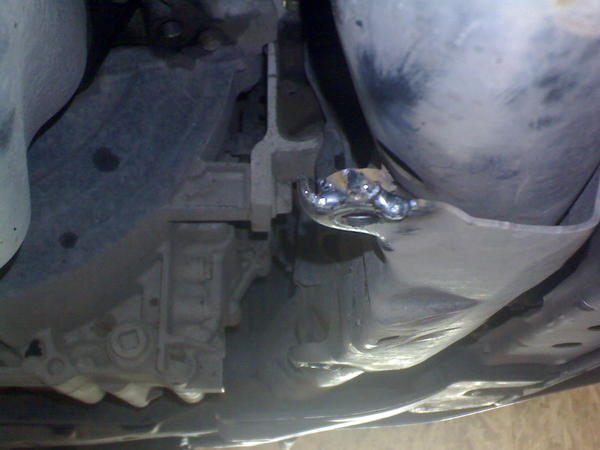

В общем сегодня, воскресенье, утро. Давненько прикупил себе спортивную защиту от ТАЗ 21110. Вот и решил сегодня ее поставить:)....
Подопытная
Сама защита
Потребовалось дрель, сварка, болгарка, руки 2 шт.
Привариваем первое крепление гайка М8
Второе крепление....
Теперь отмечаем и сверлим два отверстия
Бумбоксссс:))))
Примеряем
Привариваем остальные два крепления гайка М10
Сверлим еще два отверстия и ставим защиту
Вот собственно и все, ушло примерно около 2 часов. И защита на месте, и движечек с коробасом защищены 8) :)

у стокового рсх клиренс как у парркетника, двигатель и кпп находятся за подрамником, как можно повредить двигло не представляю... а вот перегрев получить из-за такой защиты вполне возможно.

Divan писал(а):у стокового рсх клиренс как у парркетника, двигатель и кпп находятся за подрамником, как можно повредить двигло не представляю... а вот перегрев получить из-за такой защиты вполне возможно.
Перегрев врятле, попробуй долго пооджигать на афтомате. Да и камешки с кирпич и сами кирпичи у нас не редкость. А про раму да, она идет между движком и коробкой. А в поддон можно спокойно дурного камня впоймать

Сообщение 01 фев 2009, Вс 19:02
А если про охлаждение говорить, то нафига существует куча дефлекторов и всякой лабуды на днище, для уменьшения завихрения ветра. А чтобы охлаждение в порядке было надо радиаторы ставить тюнинговые. :)

хотя бы в стоки перенесите.
не забудь теперь на автомат радиатор поставить - перегреваться начнет, у меня на сивике грелся аццки из-за защиты.

Василий хорошо!!!:) На счет аварий не я виновник, и попадать больше не хочу:) А машина то не совсем стоковая, овощ постепенно воплощается. И в этой ветке ИМХО место не только тыр пырам;). А на АКПП доп родиатор полюбому буит, и плюс датчик температуры АТФ:)))
