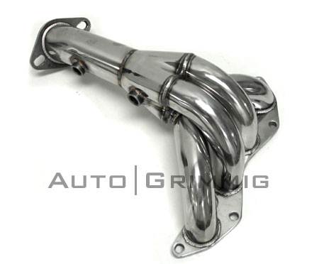

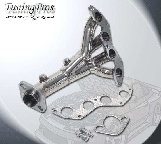

Держи коллектор,
http://cgi.ebay.com/ebaymotors/Exhaust- ... enameZWDVW
или
http://cgi.ebay.com/ebaymotors/Civic-01 ... enameZWDVW
Уже без катализатора и стоит не дорого.
или
