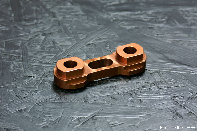

и еще по рулевому вопрос.
деталь на втором рисунке, под номером 14, так называемый "ползун". какая у него функция и смысл его замены на этот?
рис №2

а по этой штуке, что-нибудь известно :?:

Скрипит деталь №14. Решение проблемы - тут.
http://www.hondamotor.ru/board/index.ph ... opic=37385

Yamamoto писал(а):Скрипит деталь №14. Решение проблемы - тут.
одним ответом, два моих вопроса обезвредил :D
