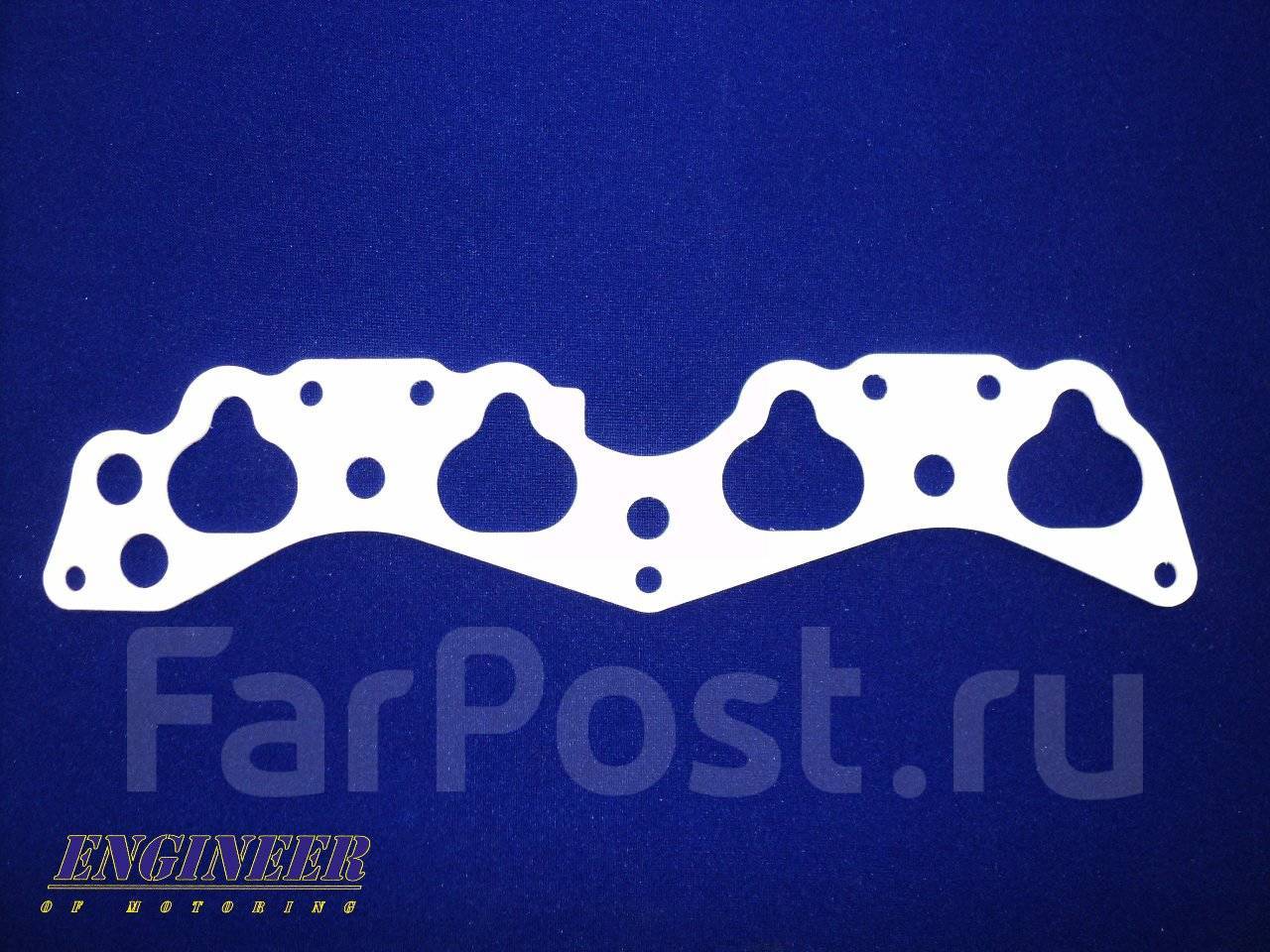

EFlover
Сообщения: 589
ed6 b20 91'
ed6 d15b2 90'
Откуда: Spb/Omsk
Сообщение 22 мар 2018, Чт 17:16
LsD писал(а): Могли наебаться с прокладкой
хм :?
поставили фторопластовую, точно не такую как верхняя.
Вроде по виду нормально прилегала..
вроде такая была Изображение
LsD
Сообщения: 804
Зарегистрирован: 18 окт 2008, Сб 16:12
Машина: EG8 k20. PSA Bipper. BMW:e12 76', e81 P7MSA, m240xi lci.
Откуда: Минск
Сообщение 22 мар 2018, Чт 17:18
хм :?
А если посмотреть так?)

LsD писал(а): А если посмотреть так?)
да мэн, я понял тебя)
когда ставили, мне кажется что подумали 4 этих отверстия над впускными "окнами"не будут давать подсос.
Короче походу надо снимать и проверять.
Меня смущает что они стабильно высокие 1500, а не плавают 1000-1500 и так далее. Не может ведь воздух одинаковыми объемами подсасывать)

Sergti
Сообщения: 2340
Сообщение 22 мар 2018, Чт 20:17
хм :?

Sergti
Сообщения: 2340
Сообщение 24 мар 2018, Сб 0:04
EFlover писал(а):
Sergti писал(а): iacv думаю решит проблему, как уже выше писал. Чтобы определить вид коллектора не снимаяр посмотри снаружи на его верхнюю часть, где форсы стоят, там отличия сразу увидишь, фото для сравнения
блин, с вот этой вот трубкой над форсами коллектор :( посмотрел фото от продавца)
короче точно дело в прокладке)
если не поможет, будем iacv приделывать
Как минимум у тебя прокладка не перекрывает среднее отверстие, которое переходит в сосок. У тебя сосок этот подключен? Если да , то сними с него шланг и прикрой пальцем, возможно обороты упадут.
