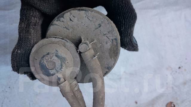

здравствуйте. впринципе весь вопрос в названии темы. желательно с фото

Сообщение 14 апр 2017, Пт 13:04
К управляющему соленоиду EGR.

Gek писал(а):К управляющему соленоиду EGR.
куда крепится второй конец? есть ли фото?
Вакуум идёт:
коллектор - упр. соленоид егр - клапан егр.

Gek писал(а):
Вакуум идёт:
так, понял, использовал схемы и разобрался.
но штуцер который в коллекторе - не один . их два рядом . один идёт с соленоидом и егр, а куда идёт соседний? ниодна схема не помогает

Сообщение 15 апр 2017, Сб 11:28
forfallen писал(а): но штуцер который в коллекторе - не один . их два рядом . один идёт с соленоидом и егр, а куда идёт соседний?
На угольную канистру системы EVAP.

Сообщение 15 апр 2017, Сб 11:35
У тебя канистра есть под капотом в правом нижнем углу. Деталь 13
на ней 2 штуцера. один подключён к дросселю а ко второму должен идти шланг из коллектора впускного?

Сообщение 15 апр 2017, Сб 12:12
Рядом с дросселем у тебя клапан egr (что в 1 сообщении твоем фото) ---> на управляющий соленоид ---> на 1 штуцер в коллекторе (где у тебя их 2)

Сообщение 15 апр 2017, Сб 12:22
2 линия:
С штуцера коллектора (второй из 2 рядом) в банку evap.
Дальше вопрос у тебя в банке 3 выхода сверху или 2?

Сообщение 15 апр 2017, Сб 12:26
У тебя движок не родной?
Должна такая канистра в стоке стоять по идеи, 3 выхода с верху.

Victor писал(а):У тебя движок не родной?
двига контрактная, ставилась задолго до меня. банка с 2мя штуцерами. один в какие-то магистрали(железные трубки как на абс), другой в дроссель. должен быть ещё третий для шланга из впускного коллектора. так?

Сообщение 15 апр 2017, Сб 12:35

Сообщение 15 апр 2017, Сб 12:40
Victor писал(а):Один конец идет в бензобак - через эти трубки.
в общем нужно найти с 3мя штуцерами и будет счастье, так?)
