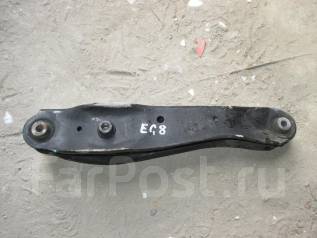

Сообщение 06 мар 2017, Пн 14:25
eg
ef

Сообщение 06 мар 2017, Пн 23:38
а словами ? чет по фото я не вижу, или не понимаю что видеть

Сообщение 07 мар 2017, Вт 0:54
xE0s писал(а):а словами ? чет по фото я не вижу, или не понимаю что видеть
На расположение втулок и форму стабов посмотри внимательно.
Рычаги встанут, стаб без колхозинга - нет.
