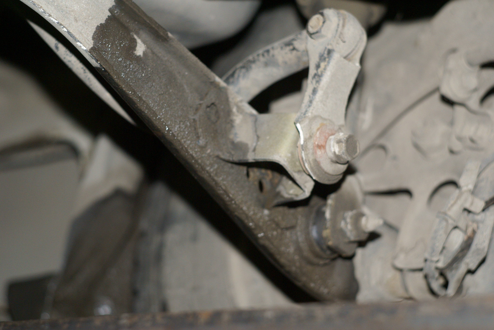

FOX44
Сообщения: 260
Зарегистрирован: 06 сен 2014, Сб 23:47
Машина: EJ8 B20V
Откуда: дровишки? — Из лесу, вестимо
Сообщение 16 фев 2016, Вт 12:16
Sokolik писал(а):Через аср вроде встаёт задний.
Перед только с заменой подрамника на дс-ег, но лучше и дешевле от срв стаб поставить на ек.
Понятно что крепления стаба отличается и соответственно тяги стабилизатора. Не вариант вот такую тягу вкатить?
Sokolik
Сообщения: 4751
Сообщение 16 фев 2016, Вт 12:37
Там изгиб другой. Поэтому от срв стаб маст хэв) ни чего не вырывает штатно встаёт. Это я про ек. Передний от дс2 нет смысла ставить вообще.
