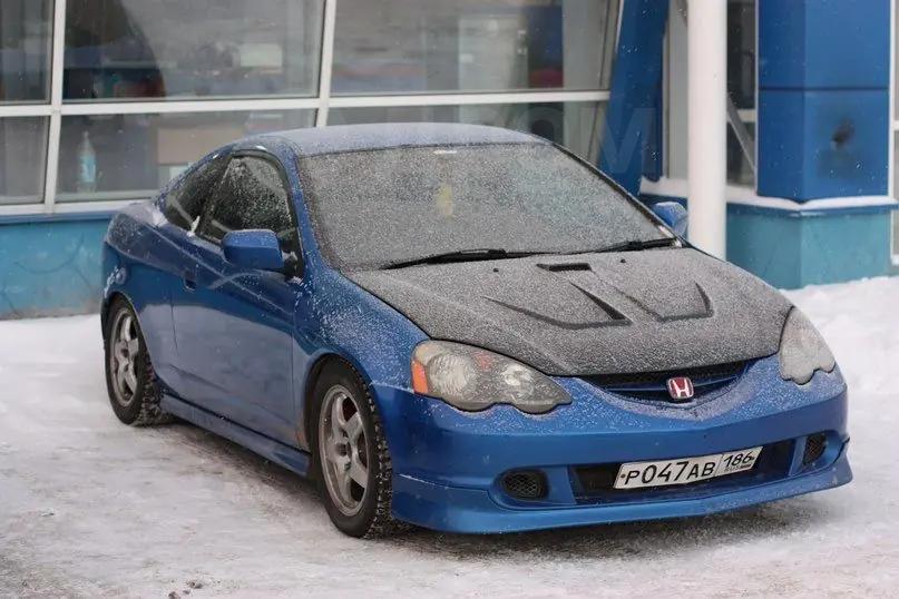

вообщем проблема,правое переднее колесо,на интегре утоплено вовнутрь.думал проблема в подрамнике,но встретил такую же интегру,с тойже проблемой... у дерябина,тоже был топор,и тоже колесо было внутри. кто решил проблему? кто забил на нее?
вот моя
вот знакомого.

Подрамник вправо подвинуть надо наверное :) Если он конечно двигается

или подрамник двигать, или рычаги/кулаки менять

там слезы котенка, двигать подрамник, визуально ничего не поменяется!
разбирать передок и на стапель, тянуть.

получается на 3х машинах одна и таже тема и все три бились? вопрос в какую сторону?

ну нетолько у меня такая дилема.поэтому и спрашиваю.может действительно подрамник

Ставь проставку под колесо :)

Может диски разные
Разные кулаки

Я бы, для начала, снизу с рулеткой полазил.

Мерить нужно по подвесу. Была такая хрень на вольво изза китайских крыльев ))

диагонали мерь, если все ровно, то может крылья. разные кулаки быть не могут

Пусть автор вспомнит какой кулак он менял и на какой .)
Хатя нет, со сток тормазами только сток кулак.
Сход/развал нормальный?

я на этих фото не увидел разности в вылете колес

Кароч ни у кого такой проблемы нет.тему можно закрывать.к лету сниму крылья промеряю,подрамник 1800р стоит, но чето желания нет заказывать))еслиб тачку тянуло,или косило другое дело.
Матвей,не увидел потому что ракурс другой.и вылет дисков.на сток дс5 колесах тоже не бросается в глаза.я купил даже не заметил

Точно колеса одинаковые?

да не ты пойми что не так дохуя факторов могут влиять на твою проблему
просто устрани методом исключений и все
и найдешь проблему
