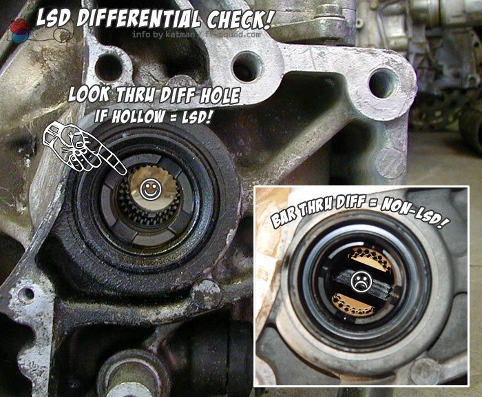

Да чтобы наверняка. Не разбирая коробку.

сколько можно :facepalm:
Изображение Изображение
SeregaNSK

А если вообще без разбора?

SeregaNSK писал(а):А если вообще без разбора?
по номеру коробки. но это конечно не 100% точность
для 100% нужно искать проверенного вангователя с рентгеном в глазах

kop4enyi
Сообщения: 3669
Машина: AE86
Сообщение 03 сен 2014, Ср 12:29
Проблема снять привод? :facepalm:
