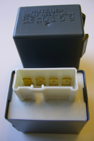

Нужна помощь!
Уже отчаялся,не качает насос,раньше после поворота ключа щелкало майн реле многократно и мигал чек,теперь молчит и реле.
Насос поменял,на прямую качает насос.Земля звонится и на насосе,и на реле,провод от реле к насосу звонится.Земля и синий провод к реле тоже звонится.
Питание к реле приходит.
Перед тем как все прозванивать,нашел какой то мануал по проверке реле,щелкало.
Скажите куда рыть,где еще искать???
Как проверять именно это реле??
Машина Civic EK седан рестайл.

Сообщение 26 дек 2016, Пн 18:19
Когда зажигание включаешь, минус на 8 ноге появляется?

Сообщение 26 дек 2016, Пн 21:54
такая ж хуйня была. думала майн реле, оказалось масса отгнила к херам :D

Сообщение 27 дек 2016, Вт 6:53
-Shark- писал(а):Когда зажигание включаешь, минус на 8 ноге появляется?
А плюс какой измерять,тот что на насос идет или какой?
ZoeFlawless писал(а):такая ж хуйня была. думала майн реле, оказалось масса отгнила к херам :D
Я подкидывал провод массы отдельно,ничего не изменилось.
Измерил сопротивление:при подключении плюса на 3ю ногу,а минуса на 8ую,сопротивление на 7ой и 5ой ноге было равно всего где то около 2.5 -2.8 Ом,при подключении питания на другие ноги на этих же 7ой и 5ой было сопротивление больше 100 Ом,порядка 140-150 Ом,реле при этом издает щелчки при всех проверках.
