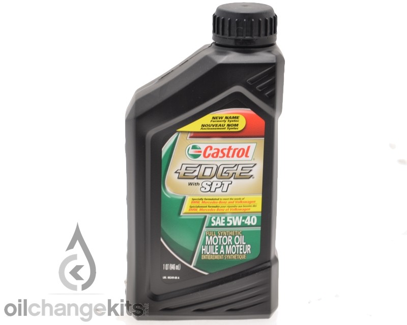

@fonya
Сообщения: 154
Зарегистрирован: 26 апр 2010, Пн 16:50
Откуда: oMSK
Сообщение 20 май 2014, Вт 19:00
с Н-мотором сюда лезть не стоит?
ну тогда спрошу.
в местном хонда клубе Castrol EDGE 5w40 с магниевыми отложениями, какой-то сватают. для агрессивной езды говорят, давление при нагреве держит.
кажись такое, картинка с интернета.Изображение
кто пользовался таким?
или еще Repsol 5w40 evolution еще говорят брать. но ценник так вовсе не гуманен.
1Type-r142
Сообщения: 3077
Машина: DC2R
Откуда: Новокузнецк
Сообщение 20 май 2014, Вт 21:02
@fonya писал(а):с Н-мотором сюда лезть не стоит?
ну тогда спрошу.
ездить на агрессивной машине и жалеть на масло!?!? Абсурд не кажется?
репсол компетишн элит Ок! Проверено непрерывными продупасами. И идемитсу тоже. Это из гидрокрекинга самый Ок при вязкости 5w40
