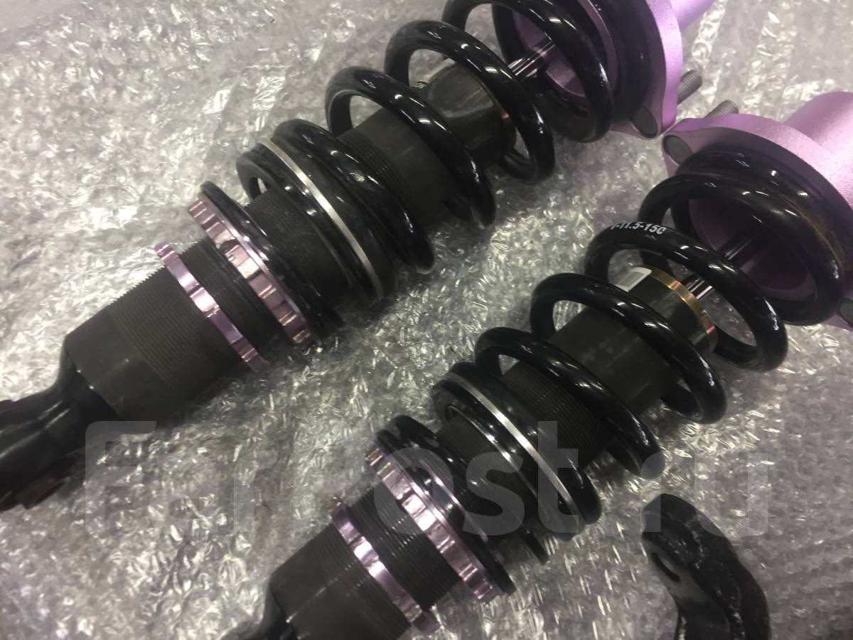

Сообщение 02 окт 2019, Ср 16:09
Парни поясните, что дают и зачем делают дополнительные пружинки меньшего сечения? Видел такие на топовых койловерах типа KW.

FiXIDeA
Сообщения: 10143
Машина: CL7 EuroR
Сообщение 02 окт 2019, Ср 16:12
Поджимает пружины, чтобы не болталась при полном растяжении аморта.
Хелпер называется
Vov_chik63
Сообщения: 1789
Откуда: Сочи
Сообщение 02 окт 2019, Ср 16:19
FiXIDeA писал(а): ↑
99 % койловеров без них. Не думаю что там что-то болтается)
В чем-то конструктивная особенность амортизатора может? Ход больше или еще что.
FiXIDeA
Сообщения: 10143
Машина: CL7 EuroR
Сообщение 02 окт 2019, Ср 16:23
На 99% койловеров пружина длинная и она не болтается. Если пружина короткая и жесткая, то либо ход будет ограничен, либо будет болтаться.
Vov_chik63
Сообщения: 1789
Откуда: Сочи
Сообщение 02 окт 2019, Ср 16:31
FiXIDeA писал(а): ↑
Эта часть она же тоже работает с основной пружиной. Зачем тогда лишние элементы? Сделали бы просто длинную пружину.
Должно быть какое-то практическое объяснения.
