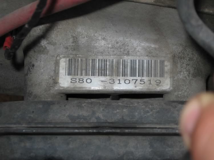

в каком месте на коробке написано какая ГП там стоит????очень срочно надо узнать

а там на наклейке кроме s80 разве чего пишут :shock:
по серийнику?

S80 3026464
вот номер коробки!!!!может кто посмотрит по каталогам....

Final Drive — 4.400

эх значит 4.4 ну ладно)))даж легче стало :D

куча фот, где бля эти надписи?

По идее надпись рядом с надписью LSD большими буквами на самом корпусе. Не у всех она сохранилась имхо.
BlackPerson
Сообщения: 4607
Сообщение 23 фев 2011, Ср 21:55
такие надписи после первой мойки уходят)

Та нет, не смылось не бензом не химией Изображение
это s9b коробка
