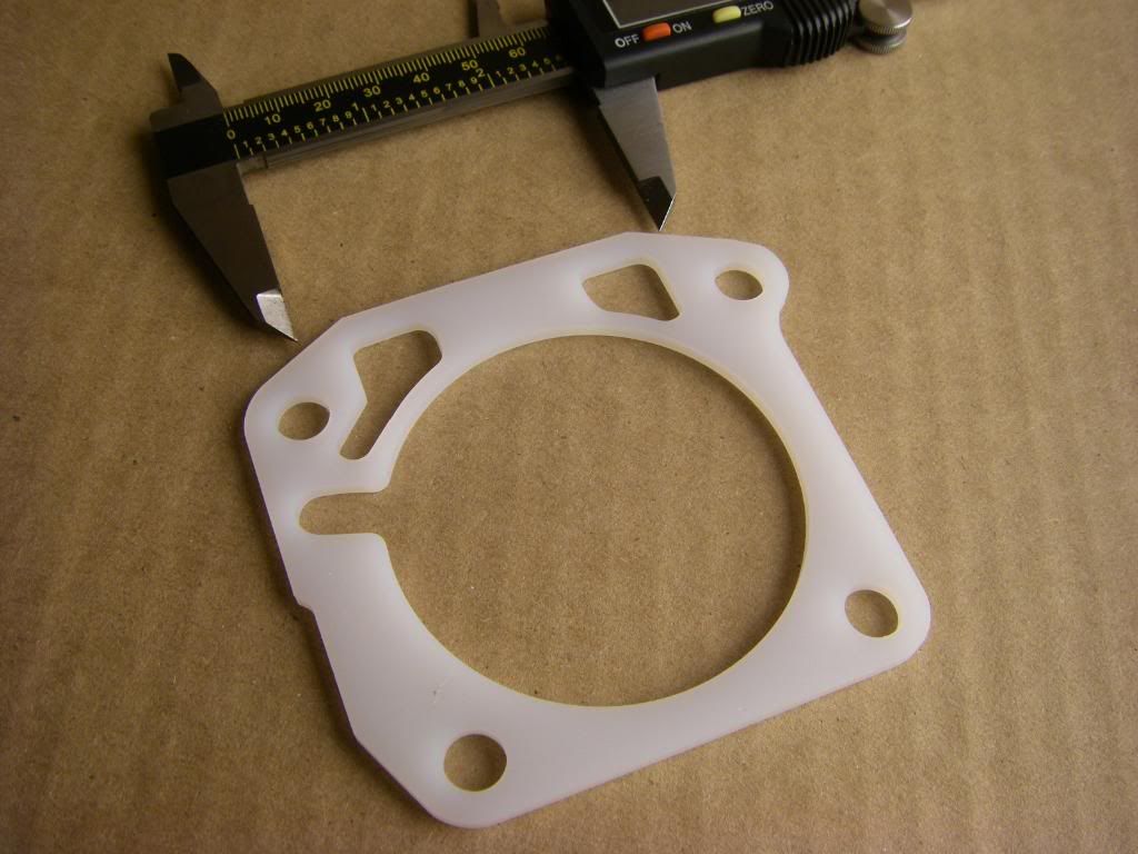

рассказываю про сегодняшнюю е*лю...
приехали в гараж с Васей.проверили...
закрываешь две дырки
(!!! на "стоковом" сканке2 одна дырка, но предпредыдущий владелец дросселя просверлил еще одну!!)
и опана- обороты встают на холостые - 700... включение кондея чуть ли не глушит мотор - то есть нагрузки клапан не работает (шо естественно) прокладка выглядит так:
вот этот вот сосок -выемка падла попадает в канал который идет от винта регулировочного холостых и в дырку (штатную) холостых дросселя.
мы эту дыру попытались закрыть герметиком- хуй чо вышло , герметик выдуло, закрыли куском поронитовой прокладки - прокладка приподнялась и тоже пропускала...
напоследок приклеили кусок жести ... - после этого не разбирали не смотрели чо как - но суть в том что обороты всерно плавают..
проблема решалась - пальцем одну дыркув дросселе нахолостые закрываем - на глушняк, вторую частично - на 70% примерно..
холостые встают , не плавают , клапан еакв работает...
чо тупо дохера воздуха на еакв???
PS: дроссель через саму заслонку тоже сосет возздух.есть зазоры между корпусом и заслонкой.

ну и еще подсос воздуха через сам дроссель
вспомни мою еблю с дросселем...
А Вы болтик регулировочный пробовали выкрутить, почистить и промыть этот канал в дросселе? Можт на нём просто резинка уплотнительная кончилась?

нет, не кончилась. заварили все нахрен. обороты стоят ...
причина была в этом вырезе в прокладке который гнал воздух в обход управляющего клапана. посадили прокладку для надежности на герметик ищо.

ура!!! наша мысль все же оказалась верной!!!
