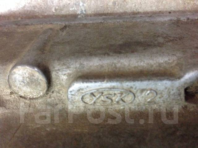

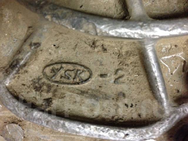

Всем привет!
Гуру б серии, помогите определить что за коробка, наклейки нету, из отливок лишь одна что на фото ниже, блоки нету, наружный диаметр сапуна 17мм. буду приблагодарен.
под планом путина
старый морозильник
Сообщения: 10308
Откуда: Sbignev, Poland
Сообщение 13 мар 2017, Пн 13:16
Чтоб понять что за коробас-нужно крутить вал и смотреть на то как крутится дифф.

Это была самая умная мысль. По другому никак не определить без разбора какие внутренности стоят. Они вообщем только внутренностями отоичаются, корпус один и тот же.

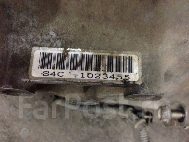

Могу только в копилку знаний добавить что YSK - 2 на корпусе у меня в s4c
