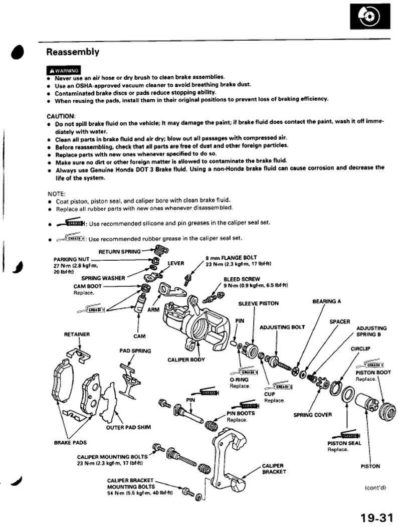

Собственно забрал, оригинал...На фото там резиночки, вопросов нет, а вот мешочки с разными наполнителями(два оранжевых, один красный и один с прозрачной гелеобразной хренью), это смазка - я понимаю. А вот какая куда, это вопрос??? Кто ставил, кто знает? Кузов внизу в подписи.

на оранжевой упаковке написано должно быть pin, тоесть смазка для пальцев, а по всему остальному в мануале на картинке все видно
где прозрачная, где красная применяется

Мануал в помощь )
Оранжевая смазка это для направляющих как тут верно заметили :wink:
Красная - это резиновая смазка, для манжеты.
Бесцветная - силиконовая для пыльника.
Перебирал сам суппорт пару лет назад, з***ся если честно и больше таким сексом желания заниматься нет... :twisted:

Неделю назад передирал легендовские суппорта
Но у меня было только 2 пакетика со смазкой, обе безцветные одна прозрачьная вторая мутная.
По поводу гемороя это дело навыка я так пологаю, с первым поршнем секса было многа, 3 остальных запихнул очень быстро.
