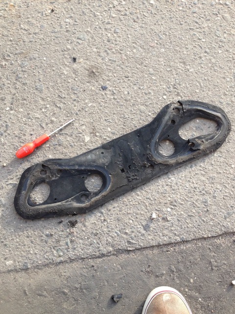

Всем привет Может будет кому-то полезно. Проблема воды в багажнике есть или была наверное у каждого владельца дц5. Так же поговаривают что у владельцев ЕП3 тоже это бывает.
Проверить откуда течет можно по подтекам внутри багажника. Можно так же подкрасить чем-нибудь и посмотреть по цветным подтекам откуда именно течет.
У меня за один дождливый день и одну мойку можно было выкачать из под запаски около 4 литров!

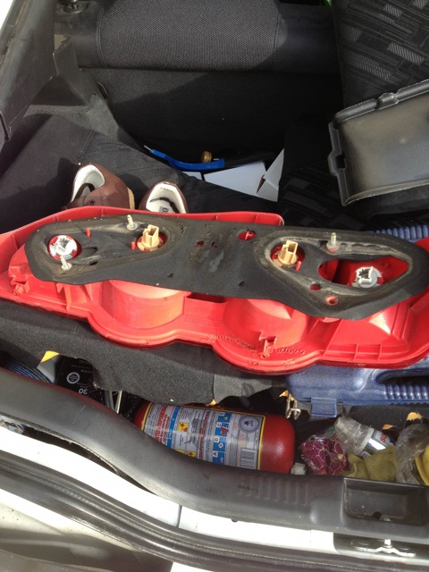

Чтобы снять задние фонари нам понадобиться снять три обшивки багажника ( среднюю и две закрывающие патроны ламп).
Отсоединяем все лампочки. Далее четыре гайки на 8 на самих фонарях.
И два крестовых болта снизу, внутри бампера. Дотянуться можно поддомкратив машину.

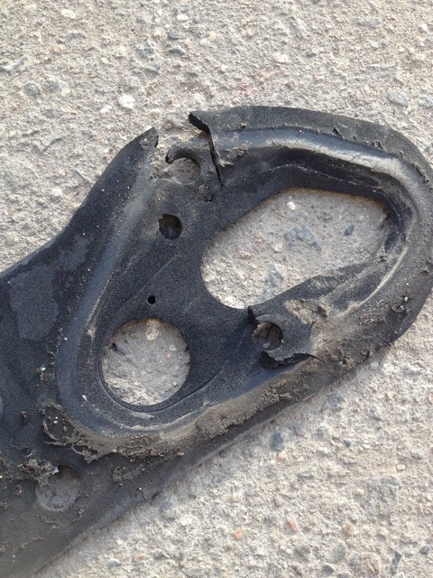

Снимаем фонарь и видим старую прокладку, скорее всего она будет мокрой
Странно что хонда использовала вспененный поролон вместо резины. Материал спорный очень, с учетом того, сколько влаги туда попадает.
Вот номера новых прокладок. Левая от правой не отличается. Заказывал через экзист. Шли долго, около месяца.
После снятия, нам надо зачистить обе поверхности от воды грязи и остатков старой прокладки и обезжирить.
Далее берем герметик и промазываем все вокруг дыр. Так же промазываем со стороны фонаря уже прямо на новой прокладке.
Собираем В обратном порядке. Радуемся сухости.

Orsich писал(а):Испытания на герметичность прошли?
День дал чтобы высох герметик. Сегодня катался мыться, попросил чтобы вокруг фонарей керхером помотали побольше.
В багажнике сухо.

Хз Прокладки там в любом случае хреновые. Можно снять и вырезать из похожего вспененного поролона.
Эти прокладки приклеены к фонарю, так что снять их чтобы проклеить без потерь будет тяжеловато. Так же когда я снимал они были как губка - все наполнены водой.
Мне кажется стоит вырезать из плотной резины аналог. Смысл ремонтировать родные нет никакого.
