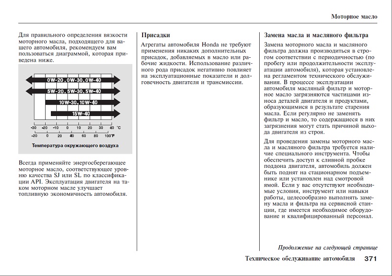

xpm писал(а):kolaynich "энергосберегающее" то есть жидкое для повседневной обычной езды, легче крутиться мотор и качает насос, экономия топлива.
У меня тоже друг в новый баян 2.4 на мехе залил honda 0w20 :D , хотя в книжке написано 0w30, 0w40 или 5w30, 5w40, сервисмены хреновы насоветовали.
У тебя в инструкции какое масло указано, такое и лей, если мало ездишь как я, меняю раз в год то бери с индексом 0W-- легче запуск зимой.
В КАКОЙ КНИЖКЕ написано 0w30, 0w40 или 5w30, 5w40?
СКАН ВЫЛОЖИШЬ?

У меня есть оригинальная книжка на японском от Скайлайна 34, там я так понял написано что если температура на улочке 20 градусов плюса, то лейте 5W30 CD какой то хз что такое CD. А если льете 5W30 СJ то похрену какая температура по графику стрелка уходит за -30 и за +40

Потом смотрим мануал Хонда и смотрим что там доктор прописал.
СКАН ВЫЛОЖИШЬ?
Руководство по эксплуатации на 8 Аккорд.

Инструкция от 7-го Аккорда.
Вот и лейте в пределах рекомендаций производителя, в зависимости от условий эксплуатации, температур и отжигов.
