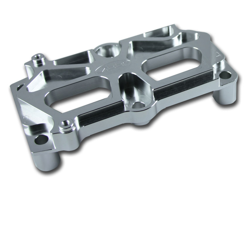

Блок б20. Установил усилитель от б18с.
Вопрос: че делать с пластиной
и нужна она вообще.
И плюс поддон от б20 тоже не встает. От чего подойдет?

пластину резать надо, поддоны на всей Б серии взаимозаменяемы

чо дает такая приблуда?

Тока так :D Изображение

Ее вообще резать нельзя, если так резать то проще не ставить ее :D Масленый экран нужен, поддон от Б18 и масло приемник. Надеюсь болты от B18 использовал для закручивание усилителя. А вообще когда чтото покупаешь читай описание там все написано :facepalm2:

grizzly писал(а):Ее вообще резать нельзя, если так резать то проще не ставить ее :D
Понятно, что проще не ставить.
Не понял смысла этой цитаты
grizzly писал(а):Масленый экран нужен, поддон от Б18 и масло приемник.
то есть все эти железки от б18 нужны или че :?:
Болты естественно от б18.
Где это все написано :D ? На заборе :D? В каком еще описании :facepalm2:
znyx
Сообщения: 759
Зарегистрирован: 15 ноя 2007, Чт 8:53
Откуда: Иркутская обл.
Сообщение 08 мар 2014, Сб 5:08
Привари кусок обратно, добавив жести. :D Самое бюджетное решение. Главное что бы родной поддон и маслоприемник обратно встал.

усилитель фрезеровали?
нужно ставить все от в18с, поддон, пластину и масло приемник!
поддоны В серии ни все взаимозаменяемы

Этот усилитель в стоке идет на Б18
Устанавливается и на B20 без проблем.
Для ее установки нужен: экран, масло приемник, поддон и болты.

Есть такая приблуда встает только на крышки колен вала B20 для ее установки требуется все тоже самое. Поддон, приемник, экран болты. Просто с телефона отвечал и подумал что у тебя как раз вот такая, и поэтому сказал чтобы читал описание товара :D в общем тупанул)))))

grizzly писал(а):Этот усилитель в стоке идет на Б18
для ее установки нужно ее фрезировать, тк на в20 средняя крышка выше :wink:

skyren писал(а): для ее установки нужно ее фрезировать, тк на в20 средняя крышка выше :wink:
Болгарка рулит :D
skyren
Сообщения: 11842
Сообщение 08 мар 2014, Сб 15:58
Болгарка рулит :D
тогда это не усиление, а ухудшение
oleg2007
Сообщения: 366
Зарегистрирован: 18 янв 2008, Пт 21:10
Откуда: 63 rus
Сообщение 08 мар 2014, Сб 16:13
skyren писал(а):
Болгарка рулит :D
Мне пришла с крышками и болтами от b18.
skyren
Сообщения: 11842
Сообщение 08 мар 2014, Сб 16:16
oleg2007 писал(а): Мне пришла с крышками и болтами от b18.
т.е. ты хочешь сказать, что поставил крышки от другого блока и не правил постель коленвала??? :o
oleg2007
Сообщения: 366
Откуда: 63 rus
Сообщение 08 мар 2014, Сб 16:24
нутромером проверяли, вроде все пучком по диаметрам.
skyren
Сообщения: 11842
Сообщение 08 мар 2014, Сб 16:25
oleg2007 писал(а):
желаю удачи :D
Oppossum
Сообщения: 1540
Зарегистрирован: 28 апр 2006, Пт 16:25
Откуда: МО Королев
Сообщение 08 мар 2014, Сб 16:53
oleg2007 писал(а):
соосность тоже нутромером проверяли?
alexey
Сообщения: 1019
Машина: Гонка
Откуда: с урала
Сообщение 08 мар 2014, Сб 16:58
oleg2007 писал(а):
это пиздец!
RSX-itb
СТК Пилот 0:52,19
Sochi autodrom 2:34.888
oleg2007
Сообщения: 366
Откуда: 63 rus
Сообщение 08 мар 2014, Сб 17:55
Oppossum писал(а):
oleg2007 писал(а): нутромером проверяли, вроде все пучком по диаметрам.
Да я думал про это, но найти кто это сможет сделать не так просто. Наверное отвезу в Тольятти, мож там смогут проверить. В край б20-е крышки поставлю.
