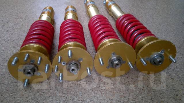

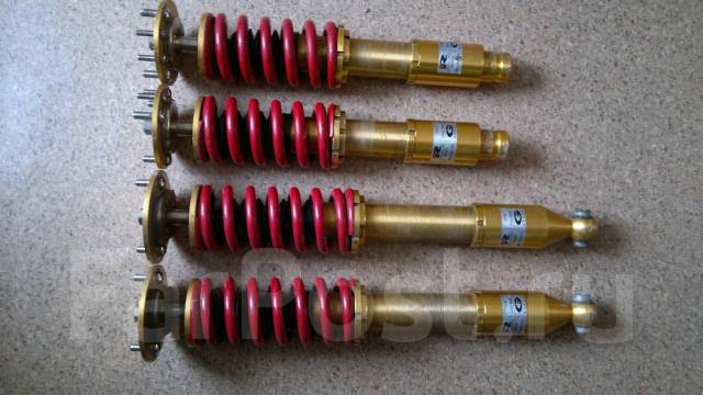

Ребят, вопрос по винтам...
Кто-нить пользовал такие? По жесткости они регулируются? Именно сам амморт? В городе норм? Пружины, вроде как, вполне демократичные стоят: 12К и 8К.
На вид - аналог Apexi N1.
Машина сл7 эвридэй + планы подубасить на тайматаке чуток.
Интересует, если сравнивать с тэйн флекс по жесткости или с БЦ рэйсинг с пружинами той же жесткости...

на фото же вроде с цл1?
на этих амморт по жесткости не регулируется, пружины очень демократичные, обычно на них стоят пружины 16 - 18 и выше.

ну стойки японские racing gear
по жесткости стойка не регулируется
пружины на них обычно дуб дубовый как товаришь Skyren выше уже сказал
нах бу купи новые бц
и еще
опоры на них на Шс - а бу Шс это обычно он под замену и поебаться прийдется в подборе аналога ну или катать и забить на стуки
а в сравнении я хз но на дс2 у меня 12-8 стоят жесткости хватает так что в городе можно и помягче!!! но у меня ж акордион а он тяжелей значит 12-8 будет норм тебе

на цывик-интегру 12\8 жестко для города, для баяна мож и норм....
Подвеку брать только новую имхо, а на шс опорах с такой жесткостью стучать будет, что не рад будеш 100%.

ArTT писал(а):на цывик-интегру 12\8 жестко для города, для баяна мож и норм....
да я заценил уже что погоречился
надо брать помягче пружинки
10-6 например на дс2

у меня на сл1 были бц 12\8... было вполне нормально. Не ломы ни разу...
Ладно, че... спасибо всем за советы! Буду собирать бабло на бц! ))
