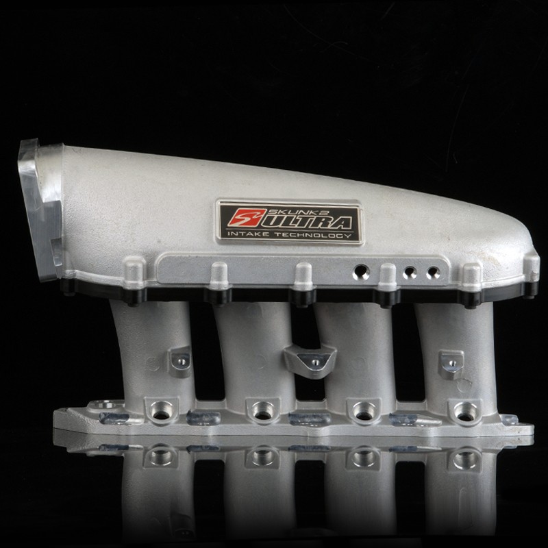

Есть b20 будет ставиться голова b16b. Нужен впускной коллектор, т.к. голова без впуска. Возможно через годик соберусь надуть.
Что лучше взять Skunk2 Ultra (307-05-0500) который 1,8l (собственно вопрос по этому коллектору, он для повседневной езды подходит и что не нашел как к нему IACV прикручивается)
или VictorX (вроде как для надува самое то за недорога, но для атмо будет хуже чем spec 98)
или Skunk2 pro (тоже что и spec 98)

Victor писал(а):Что лучше взять...
лучше по какому критерию?
и как соотносится остальное железо с выбором коллектора?
любой впускной коллектор работает, грубо говоря, в полосе 4крпм. в остальном диапазоне, в лучшем случае, он не будет портить картину.

Ну я так прикинул что бы голову втековую поставить нужно рублей 40-50 учитывая что есть уже s300 и башка без навесного. Поэтому я все же сначала одно сделаю а потом уже за другое возьмусь.
Хотя я не уверен что дойду до турбы (хотя настроен). Поэтому нужен коллектор который лучше подошел как для атмо так и для надува.
По последним 2 я вроде как все понял для себя исходя из того что на этом форуме понаписали про них.
А вот про Ультру не понятно, вроде как самое то, но пойдет ли он для повседневного авто или это race only.

Я в общем так и собирался поступить, но ..
Как бы смущает то что нема отверстий для крепления IACV, отсюда мысли левые в голове рождаются :D

Я смотрю тебя прет вопросом на вопрос отвечать, да собственно чего уж там:
По поводу витька я не писал что он лучше ультры. Но то что он хорош для турбы за относительно небольшие деньги, здесь писали не однократно. И были отзывы что на атмо теряли с этим коллектором относительно spec98
По Про Сканку - как бы копия spec98 (может лучше) если нет под рукой 98 то можно купить как бы какие еще варианты.
Про Ультру - судя по описанию на их сайте самое то для атмо тюнинга и легкого надува (мне этого легкого за глаза, если соберу) но смущает момент в предыдущем посте

Victor писал(а):Я смотрю тебя прет вопросом на вопрос отвечать, да собственно чего уж там:
вопросы задаю, чтобы люди хоть немного задумывались, прежде чем что-то покупать и прикручивать.
но ты всё равно не понял суть вопроса...
железке всё равно, на атмо она будет работать или на турбо, она работает в определённом диапазоне оборотов. и я не вижу смысла, например, ставить коллектор под диапазон 7-10 на б20, который после 8крпм начинает катастрофически быстро себя изнашивать за счёт внутренних нагрузок.
а касательно ультры и кхх, то в комплекте идёт пластинка, к которой крепится кхх и шлангом соединяется с ресивером.

для турбы есть ультра другой серии, не дорожной, там проставка для изменения объема еще идет и раннеры короче

ну этот как раз к вите ближе, а ультра дорожная - там больше для атмо как раз сделано все имхо.

Искомый ответ относительно IACV и ультры я получил - собственно больше не чего не интересует.
