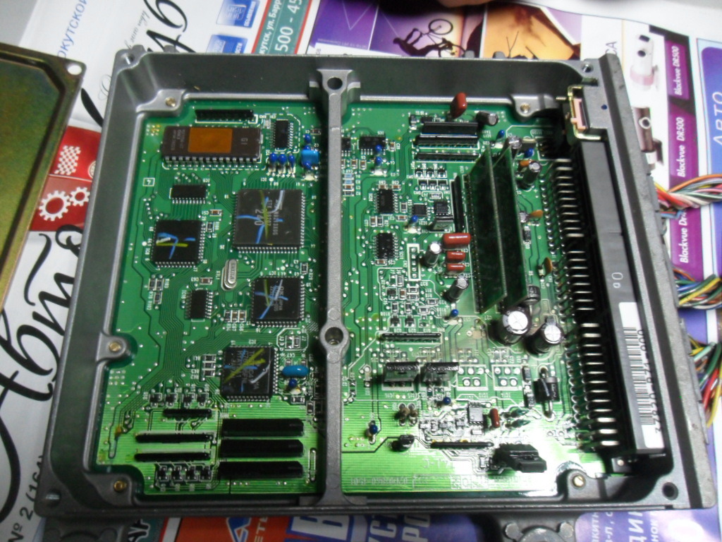

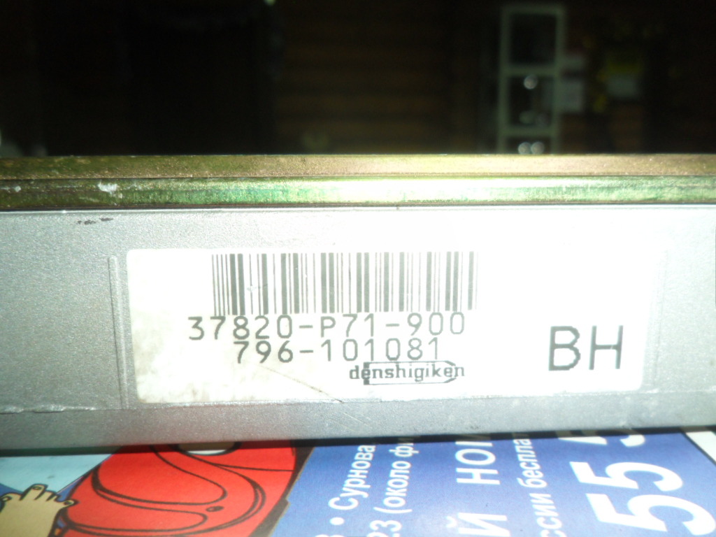

Вопрос такой:
нашел мозг 37820-p71-900. Встанет ли в него верт? Фото прилагаю

чип уже стоит там какой.
вероятно туда можно воткнуть....но лучше написать Витату (разработчику) хондавёрта что бы все точки над и поставил он.
зайди в тему продажи там где банчат хондавёртам и напиши в личку.
Хонда-вот

должен встать
ставил в такой острича.
прошивка из родного чипа считалась, в кроме открылась
обычный обд1 мозг короче.

я щитаю, если с внешней памятью работает - то все встанет - и хондата и верт)

встанет

только при заказе уточни что верт нужен под smallcase, под маленький мозг п30 обд1

Встанет, мозг на Д серию не втэк. ДД нет.

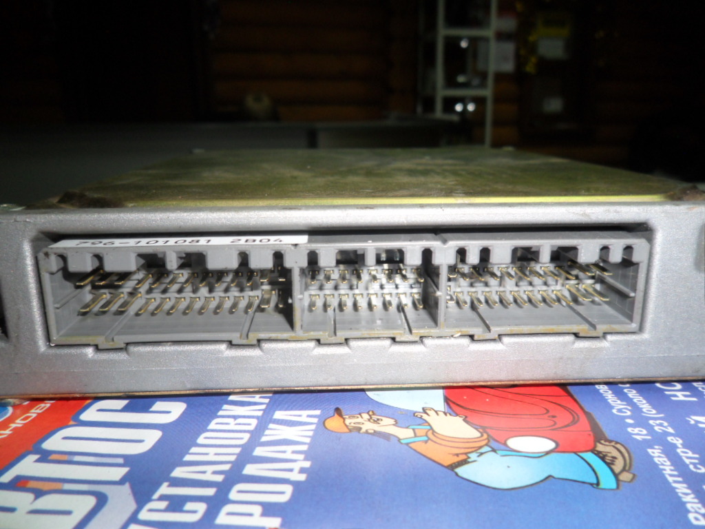

То есть b20b vtec я на нем нормально не отстрою?

отстроишь, но надо организовывать включение втека через реле и другие выходы на мозге

Где можно про это почитать?

опа, мозг не втековый?
настройка Hondata,Hondavert,S300,KPRO,FLASHPRO,CROME на дино-стенде и удаленно по интернету
настройка удаленно http://vk.com/dynogun
shnurick
Сообщения: 2576
Сообщение 20 янв 2014, Пн 10:55
neon626 писал(а):опа, мозг не втековый?
не втековый.
выход на AC clutch используешь и всё.

открывал.узнал в нем P30 и закрыл)

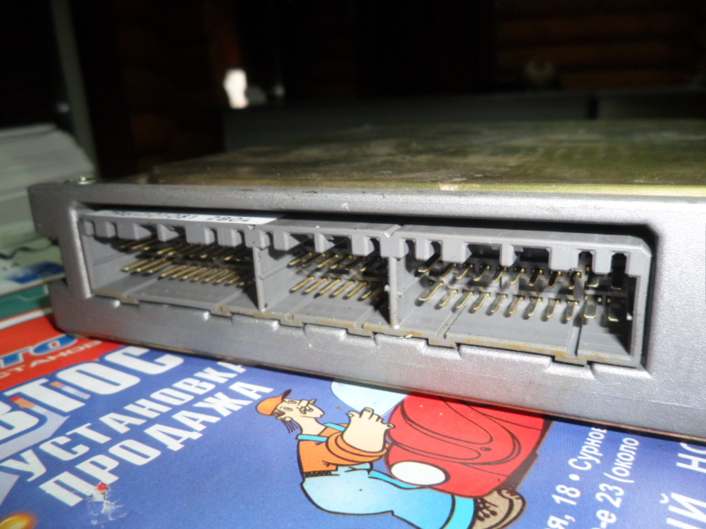

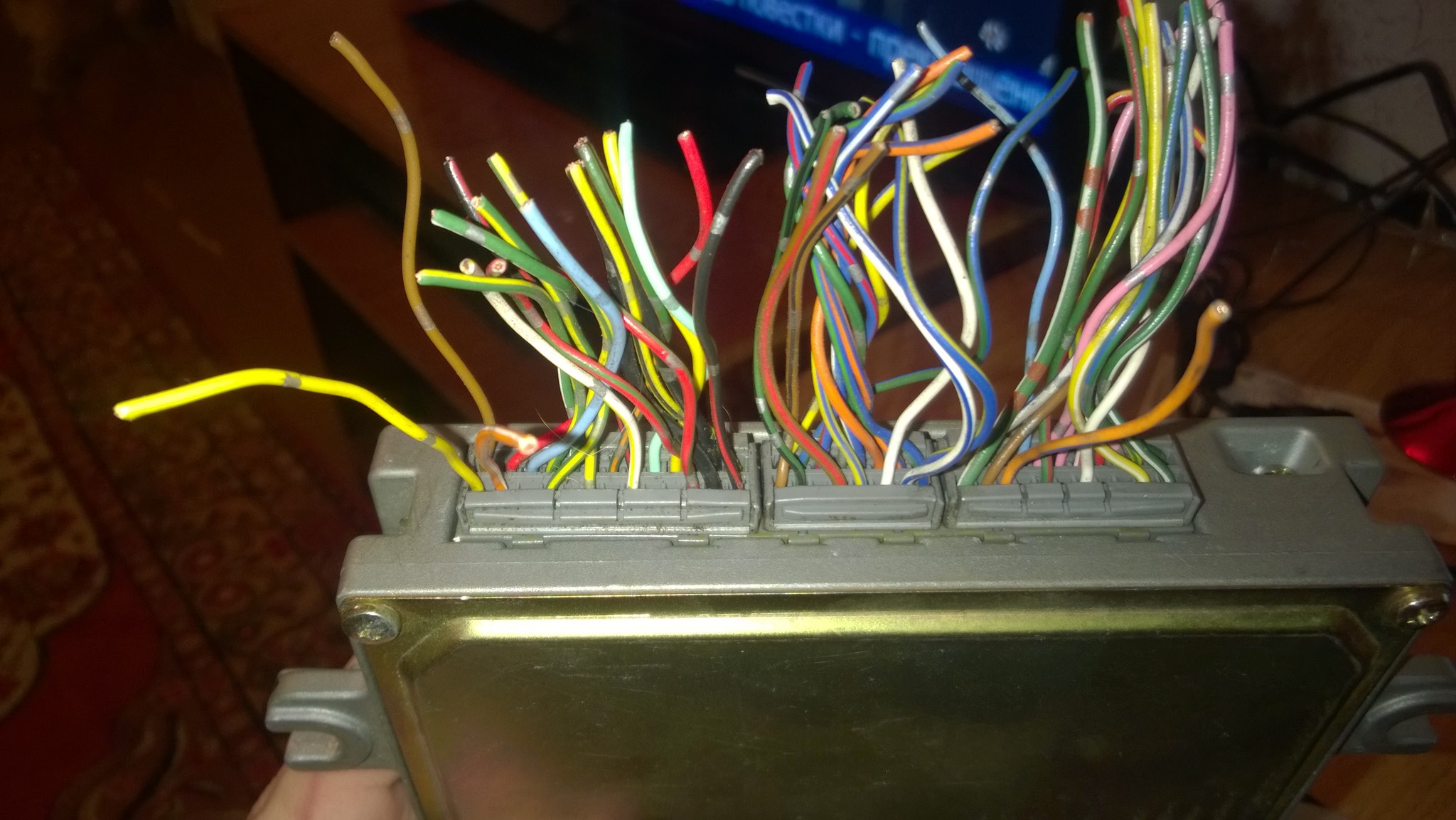

Мозг пришел ко мне и он втековый (Судя по каталогу EPC и проводке пришедшей с мозгом) Второй с лева оранжевый провод на втек как я понимаю (комп с Domani MA4 ZC)
