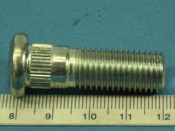

Подскажите, от чего (кого?)) подойдут длинные колёсные шпильки на ек3 96г. (просто у ARP шпильки делятся на до 96г./после 96г.)
Всё что нагуглил за всё утро это вот эту вот ссылку из которой вроде бы понял, что мне нужны SBH-2. На какие машины такие ставились? Или просто, может быть, кто нибудь подскажет артикул.

Нашёл беглую инфу, что подходит от Hyundai Santa-Fe. Длинна шпильки 58мм.
На этих сараях все шпильки разные, как узнать какие именно подойдут? Ни где не могу найти их точные размеры :o

Нашёл такую вот хрень. Вроде бы оно 5175207000
Только посадочное место 13 mm. У хонды 12.3, то есть оно не влезет чтоль? :?

Arrow писал(а):у нас вроде парни от хрв ставили шпильки.
ды там тоже длина 43 мм. как сток на цивике. :(

арп по годам отличаются только тем, что в одной пачке 4 шпильки, в другой 5..
покупайте хондовские.. что за мания скроить 40 рублей и нахуевертить говна в котором потом без бутылки не разберешься?

смысл в том что ему нужны длиньше шпильки чем сток

смысл в том что чел пытается изобрести велосипед или заново придумать колесо..
воткнуть колхоз..
нормальное решение в наличии:
http://www.atomic-shop.ru/part/7546-100-7711/
http://www.atomic-shop.ru/part/7547-100-7712/

от шевроле лачетти!!!! на 3 машины поставил, стоят по 20 р штучка

Vital писал(а):от шевроле лачетти!!!! на 3 машины поставил, стоят по 20 р штучка
На сколько длиннее чем сток получается?

смотря от чего сток, если сток Accord CL7, CL9 то на см минимум длиннее.
У меня сейчас стоят с проставками 12мм колеса на этих шпильках
скинь партномер пожалуйста :)
пысы нашел 94501734
против ОЕМ
