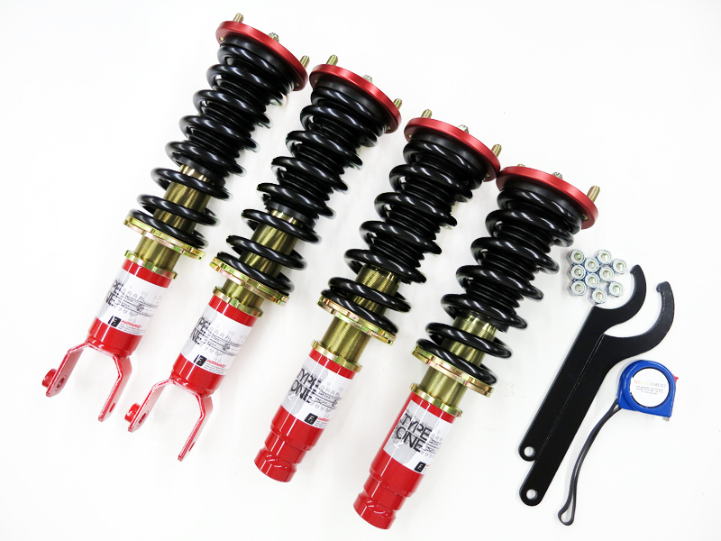

Бюджет 600уе. Варианты:
MDU Sport (такое же у америкосов под маркой goodspeed coilovers продается)
FUNCTION AND FORM TYPE 1 HEIGHT ADJUSTABLE COILOVERS
Blackworks Racing FULL COILOVERS
GSH98-1USS2 Tein Street Basis Coilovers
Кто че посоветут. Мож кто катался на них.

о Function&Form отзывы хорошие.

тэйн, потмоу что остальные вобще хуй знает что это и похоже отличается только цветом в который покрашено :D

dropdead писал(а):о Function&Form отзывы хорошие.
да я вот смотрб на MDU и них..У меня стойкое ощущение что их одна мама, то бишь завод, родила.

Die$el писал(а):тэйн, потмоу что остальные вобще хуй знает что это и похоже отличается только цветом в который покрашено :D
и качество судя по отзыам у тейна в последнее время ниочинь. Кстати по пружинам.
MDU 8/6
F1 10/6
BWR 10/6
Тейн 8/4
Как видим у тейна самые мягкие пружины.

Под кольцо они все мягковаты.

Kostyan_nsk писал(а):Под кольцо они все мягковаты.
у нас кольцо это картинговый трек. Ну и иногда на чайку буду ездить.

по той же причине взял бы тейны... 8) и пружины средней жесткости... на мой вкус не надо сильно жестко... покрытие ровное? на трассе...?

почитал тут еще
у тейнов у этих нет регулировок жесткости у стоек.
у МДУ есть подделки, можно нарваться.
Остается функшн и форм но надо брать версию2, а не1 ибо также как и тейны. BWR также. Получается надо искать МДУ у проверенных людей или искать бу БЦ расинг)) либо д2 искать подещевше

судя по картинкам там только верхний вариант регулируется, да и слишком дешего за нормальный комплект
За такой бюджет лучшим вариантом будут стойки от ек9.
