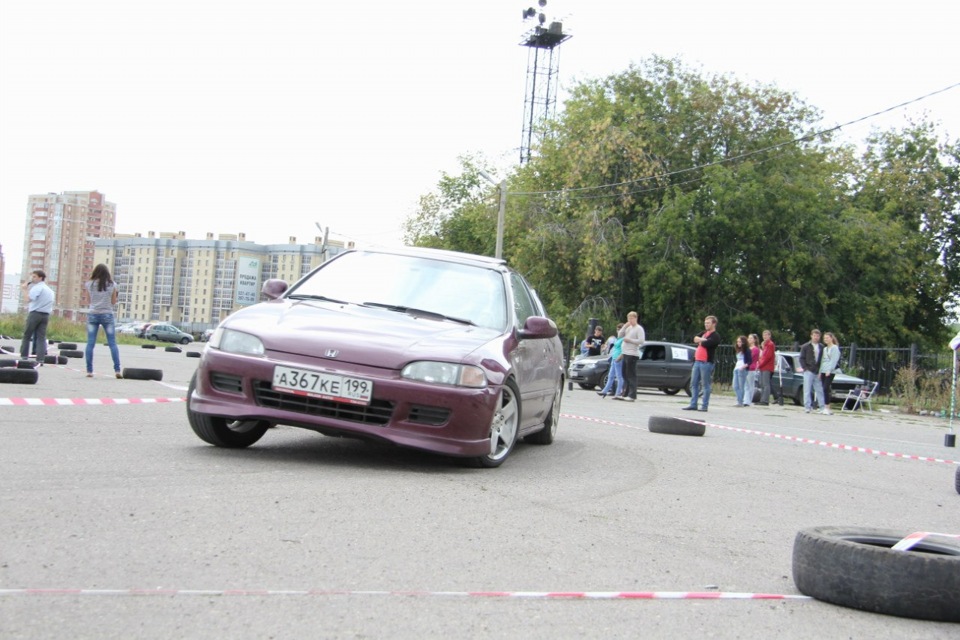

Стоят Koni sport с настройкой по жёсткости, но с обычными пружинами они работают неправильно, регулировкой изменяется только демпферная жёсткость, увеличивая или уменьшая клапан в штоке, стойки маслянные. Под них нужны жёсткие спортивные пружины с изменённой частотой витков, Skunk2 например), только с ними удастся правильно согласовать кони. На стоковых пружинах в сочетании с конями машина так же заваливается в поворотах как и на обычных пружинах.
Вот пример нашей сивки, того как ведёт себя подвеска кони на стоковых пружинах в поворотах: Изображение

Стаб itr решит проблему. Дело тут не в пружинах.
