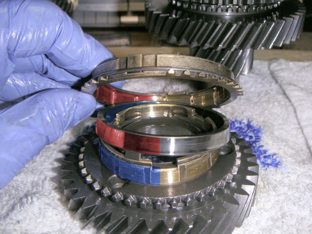

Сообщение 17 июл 2011, Вс 14:38
Type R is highly sought after and very rare. Its gear ratio's are identical to that of the B16A's but has a stronger limited slip and dual synchro's in 2nd, 3rd, and 4th gears.
отсюда

shnurick
Сообщения: 2576
Сообщение 20 июл 2011, Ср 3:20
а походу вот чо имеется в виду:
http://www.team-integra.net/forum/19-pr ... gears.html

SiR-T
Сообщения: 5774
Сообщение 20 июл 2011, Ср 7:28
RRR писал(а):маркировки коробок
точно знаю t2t4, t2w4, S80 тупер
RRR писал(а):как ты представляешь 2 синхронизатор???
Вот так
shnurick писал(а):а походу вот чо имеется в виду:
когда синхронизатор одинарный верхнее кольцо синхронизатора на фото, с зубчиками для муфты взаимодействует с посадочным местом на шестерне, а тут внизу еще одно кольцо(желтое) связанное с верхним и они взаимодействуют с 2-х сторон с кольцом металлического цвета, которое вставляется в паз на шестерне.

MvP
Сообщения: 3319
Сообщение 20 июл 2011, Ср 7:40
какбэ конструкция синхронизатора вопрос №2...
суть в том что, к примеру, на ек4 и ек9 - ОДИНАКОВЫЕ синхры
RRR
Сообщения: 20333
Откуда: Люберцы
Сообщение 20 июл 2011, Ср 9:03
ну тогда это тройной надо назвать!!!
они на всех коробках такие, даже на тазу, а на высших передачах, на 5 или у некоторых на 6, стоит одно кольцо синхронизируещее(тк шестеренка по диамерту маленкая), с покрытием, похожим на карбон, его надо называть карбоновый синхронизатор???
