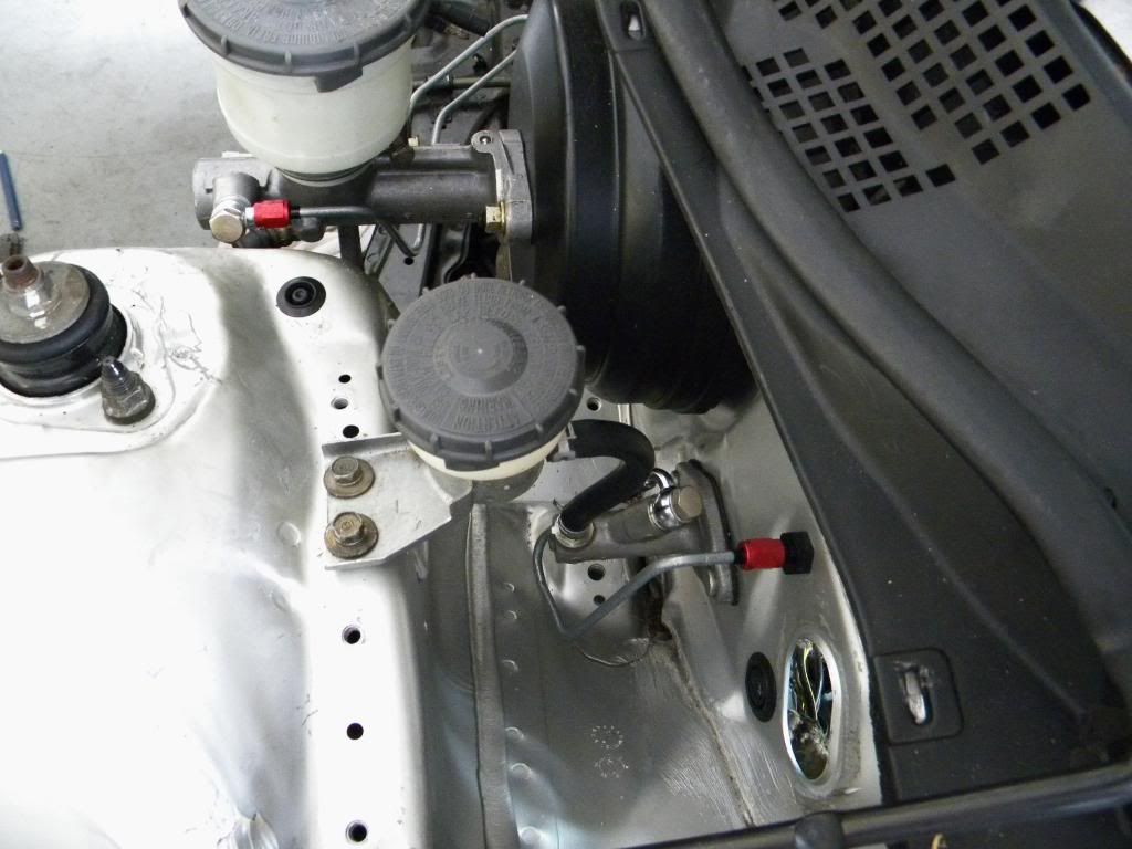

brather_sh писал(а):че тут думать то как ставить))) у тебя же праворульный цивик
открутил две трубки, открутил 4 гайки из нутри от педали тормоза, снял стопор и снял старый гтц с вакуумником.
поставил новый закрутил 4 гайки и прикрутил 2 трубки делов на час)))
подходит с прела, одисея...
у меня с одисея стоит)
главное не проебать длинну штока, ато потом через пару км можно обнаружить, что диски синие, колёса не крутятся да и ваще тормоза заклинило и тачка даже тронутся не может.
з.ы. у меня стоит вакумник и гтц от прела, всё болт он, трубки только нужны и учесть что у него штуцера не одинаковые.
чтобы не ебатся с банджами как на фотке, надо брать вакумник и цилиндр с дырками на нужную сторону.

А как заколхозить трубки, если я ставлю на лев. руль тормозной цилиндр от пруля? Чтобы не ху#чить станан молотком, как кто-то это делал. Ведь отверстия с цилиндра смотрят прямо в стакан.
Типа вот этого избежать:
Фото Матоса)
Переходников банджо- под штуцер (как в первых постах)нигде не могу найти.
Думаю может сделать ГТЦ-<банджо-армированный шланг-штуцер> - и в распределитель усилий?
